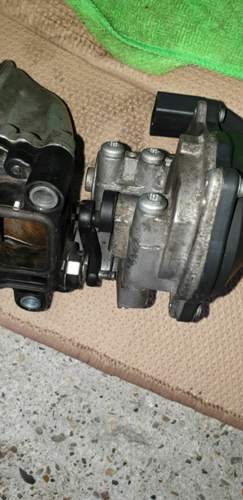

ein guter Freund von mir kam mit gleichem Problem mit seinem VW Passat 3C 2.0l TDI zu mir "Motor-Warnleuchte an"!
Nach dem Auslesen gab mir VCDS folgenden Fehler aus:
008213 - Geber Saugrohrklappenstellung
P2015 - 000 - unplausibles Signal - Warnleuchte EIN
Der Name ist hier etwas verwirrend und führt oft dazu, dass diese Meldung mit der Drosseklappe vor dem Ansaugstutzen nach dem AGR-Ventil verwechselt wird.
Tatsächlich handelt es sich um den Drallklappensteller, der an der Ansaugbrücke/ Saugstutzen angeflanscht ist (siehe Bild).
Für den Fehler gibt es natürlich die unterschiedlichsten Ursachen:
1. Plastik-Begrenzer im Ansaugstutzen verschlissen
2. Gestänge gebrochen
2. Kabelbruch am Stecker/ Pins korrodiert
3. Gestänge schwergängig/ fest
4. Drallklappen stark verschmutzt (dadurch Endanschlag nicht mehr möglich)
5. Stellmotor defekt
....usw.
Ich bin wie folgt vorgegangen:
  • Messwerte vom Steller (Soll-/ Istwert) in VCDS verglichen
  • Istwert entsprach nicht dem Sollwert
  • Gestänge kontrolliert (Nicht gebrochen)
  • mit gezogenem Zündschlüssel das Gestänge bewegt
  • Fehlerspeicher gelöscht (Fehler war weg)
  • Motor gestartet (Motor hat sich bewegt und in VCDS entsprach der Istwert = Sollwert)
  • Nach Abstellen des Motors leuchtete die Warnleuchte erneut auf
Fehler war hier der verschlissene Anschlag (Fall 1) vom Gestänge, der zu einem fehlerhaften Endwert geführt hat.
Hierzu gibt es ein hilfreiche Videos, in dem das Problem genau gezeigt wird (leider auf Französisch, aber man sieht wo das Problem liegt):
https://youtu.be/7AL-42QX4KI
Ich habe ebenfalls so einen Aluminium-Begrenzer gekauft und angebracht. Diesen gibt es leider nicht beim Freundlichen, sonder auf ebay!
Fehlerspeicher gelöscht und Problem gelöst!
Falls das Gestänge gebrochen ist, kann man ein Reparatursatz kaufen und dieses ersetzen.
--> neue Dichtung nicht vergessen!
Stellmotor gibt es von VDO/ Continental ebenfalls einzeln zu kaufen bei ebay, falls dieser defekt sein sollte. Vorher empfehle ich jedoch, die Kabel genau zu überprüfen und die Spannungen zu messen, die am Stecker ankommen, um einen Kabelbruch/ verschlissene Pins auszuschließen.
Ebenfalls kann man vorher das Getriebe vom Stellmotor unter die Lupe nehmen. Bei den älteren Versionen gab es auch mal Verschleiß an den Zahnrädern. Diese kann man ebenfalls einzeln kaufen und ersetzen, falls erforderlich!
Leider macht sich in beim Freundlichen keiner solche Mühe. Es wird ein kompletter Ansaugstutzen inkl. Klappen und Stellmotor neu verbaut und dann ist das Problem auch gelöst. Kostet aber ein vielfaches!
Ich hoffe, ich kann dem einen oder anderen in Zukunft mit diesem Beitrag helfen!

@Godspeed96 schrieb am 9. März 2017 um 15:05:14 Uhr:
So, habe den P2015 Fix heute erhalten und auch eingebaut.
Nun hatte ich heute morgen schon einmal den Stellmotor ausgebaut und etwa 3 Stunden auf das Teil gewartet.
Wie gesagt, eingebaut, gestartet und gehofft.
Die Motorkontrolllampe blieb aus. Dies war auch noch nach 2x Starten des Motors so, allerdings kam dann die Leuchte wieder, die nun auch wieder an bleibt. Ich weiß nicht, warum die Lampe überhaupt aus war, denn diese konnte nur über die Software gelöscht werden. Liegt es daran, dass der Motor etwa 3 Stunden nicht am Stecker steckte? Macht wenig Sinn, oder?
Nun gut, der Fehler ist wieder da, aber der Motor fährt nach dem Starten immer aus (offene Klappen?). Dann fängt er immer etwas das Zucken an und fährt dann wieder zurück und bleibt so. Ist das denn normal? Oder sollte der Motor ausgefahren bleiben?
Der Fehler kommt vom Spiel im Stößel des Stellmotors. Ich habe das wie folgt gelöst: Stellmotor Stecker abziehen. Stellmotor ausbauen(3Schrauben+1Click auf den Stößel, aufpassen daß die Feder nicht abhaut). 4,5 mm Kabelbinder von Motorseite durch den Stößel ziehen und mit Schloß nach unten festziehen (Kosten ca. 3.5ct). Den abgeschnittenen Rest nochmal oberhalb durchziehen und abschneiden. Wieder zusammenbauen.
Bluetootadapter (ELM327, Kosten ca. 10€) auf OBD-Schnittstelle stecken und Fehler mit Handy App. VAGEreaseDTC löschen. Zeitaufwand ca. 30 min. Hielt 58000km und kam heute wieder... neuen Straps eingebaut.
VW weigert sich den Stößel als Ersatzteil anzubieten! VW verweist auf Werkstatt, Werkstatt auf VW. Wollen stets die Klappe für 800€ wechseln! Der Fehler ist von VW gewollt, weil sich Lagerverschleiß berechnen läßt! Audi bietet hierfür einen Reparaturkit an.

Bei 216Tkm kam der Fehler P2015 wieder (Passat 3C5).
Der Stößel ist jetz absolut ausgeleiert und der Straps bringt es nicht mehr.
Habe die Schnauze jetzt voll und das Teil in Tinkercad von Autodesk nachkonstruiert. Die STL-Datei mit Cura über meinen 3D-Drucker gejagt Der neue Stößel ist aus PET-G.
Ich habe das Teil Eingebaut und weg ist der Fehler.
Übrigens: die Feder neben dem Stößel dient wahrscheinlich VW-seitig zur Lebensdauerbegrenzung. Ich habe sie trotzdem montiert, hab ja jetzt genug Stößel.

Top gemacht! Habe den Fehler vor dem 3D Drucker gehabt, daher den Fix aus Alu damals gekauft.
JEDOCH wird PETG bereits bei 80°C weich....und ich denke, dass im Motorraum insbesondere im Sommer ähnliche Temperaturen herrschen.
Dann lieber ABS mit 105°C Erweichungstemperatur etwas besser dafür geeignet.
Nach ca 1 1/2 Wochen kam der Fehler wieder. Ich dachte das liegt an der Temperaturbeständigkeit des PETG.
Also neuer Druck mit Polyamid, doch der Fehler kam damit auch wieder, obwohl ich mir sicher war, daß die Maße stimmen.
Das PETG-Teil war aber Top in Ordnung!
Habe bei Ebay ein chinesiches Reparatueset mit Alukurbel gesehen und dachte: Was für'n Schrott!
Habe mir die VW-Kurbel angesehen: die ist aus ALU! Die kleinen Anschläge darauf sind auch ausgeleiert und auch die Feder sägt sich langsam durch! Ein Wunder daß VW kein Lebkuchenteil eingebaut hat (bin echt sauer, denn da gehören Gelenkköpfe und Stahl hin).
Also habe ich jetzt doch einen ALU-Anschlag-Reparaturset bei EBAY besorgt und der Fehler ist erstmal weg, auch wenn die Klappe jetzt nicht mehr überwacht wird.
Der gedruckte Stößel aus Nylon bleibt aber drin, weil der alte echt fertig und ausgeleiert ist.
