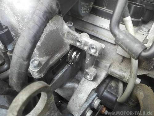

Hallo zusammen, sorry für die späte Antwort, also Fehler sieht so aus:
P2015, Saugrohrklappen-Positionssensor, Signal unplausibel
Habe jetzt rausgefunden das ich 3 mal das falsche Teil getauscht habe. Und ich ein Luftklappensteller benötige und nicht die Drosselklappe. Habe mir das Teil nun bestellt und gestern wollte ich es einbauen. Jetzt habe ich festegestellt das etwas abgebrochen ist. Also der Luftklappensteller war wohl
schon defekt aber wohl noch mehr. Dort wo der Stellmotor eigentlich seine "Arbeit" verichten sollte, spich angeschlossen wird, ist der Hebel abgebrochen. Diese Hebel führt zu einer Stange die wohl in den Motor rein geht unter der Ansaugbrücke. Siehe Bilder.
Kennt sich jemand damit aus?? Was kostet die Reperatur???
20120808-181912
20120808-181921
20120808-181930
Also im Prinzip müsste es das Teil sein, was auf dem Bild markiert ist.
Weißt jemand wie das heißt?
Kann man das einzeln wechseln?

Update: Saugrohrklappe und Ansaugbrücke getauscht! Leider immernoch keine Leistung! 😠
Nach Recherche im Internet herausgefunden, dass oft das Unterdruckventil am Turbolader für das Verhalten verantworlich ist. Diese habe ich geprüft und tatsächlich, es ist kaputt. Gott sein dank hat VW erkannt, dass dies oft kaputt geht und bietet seit ca. 3 Jahren einen Reperatursatz an, sonst wäre jetzt der ganze Lader fällig gewesen. Der Reperatursatz kostet ca. 145€. Ist allerdings nicht ganz einfach den zu tauschen...
Mal sehen ob es nach dem Tausch wieder tut...
Danke für die Antwort. Berichte bitte weiter.
So, Reperatursatz verbaut und siehe da: ES TUT WIEDER!
Ist allerdings ein ziemliches Gefummel und ohne Spezialwerkzeug und die Anleitung von VW geht es
definitiv nicht!
