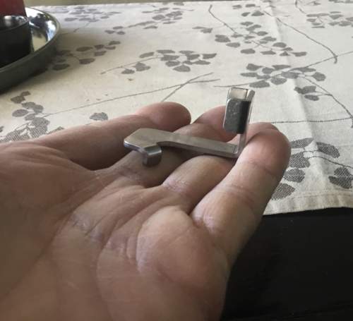

Ich habe ebenfalls so einen Aluminium-Begrenzer gekauft und angebracht. Diesen gibt es leider nicht beim Freundlichen, sonder auf ebay!
Fehlerspeicher gelöscht und Problem gelöst!

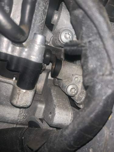

Hallo Zusammen,
habe auch Probleme mit den Saugrohrklappen (Fehler P2015).
Habe den hier zitierten Beitrag gefunden und danach gehandelt (finde den Beitrag besonders hilfreich).
Da der Fehler meistens beim Neustart des Motoren auftrat, habe aus meiner Beobachtung bemerkt, dass es sich um den Verschleiß des Plastik-Begrenzers im Ansaugstutzen handeln müsste (Fahrzeug 14 Jahre alt), weil die Klappen in Position ZU stehen und beim starten müssen sie öffnen....Offensichtlich hat sich durch den Verschleiss der Anschlag-Endpunkt der Klappen verschoben (Überwachung am Stellglied) und sie beim Öffnen/Starten klemmen.
Es kommt zu Störung....
Um es zu reparieren benötigt wird der "Rep. Satz Alu Ansaugkrümmer Fehler P2015 passend für VW Audi 03L129711E 2.0 TDi" der bei eBay unter: https://www.ebay.de/itm/123902771265 zu bekommen ist.
Einbau-Position war bei meinem Fahrzeug von vorne /unten ohne jegliche Demontage (s. Fotos).
Der Einbau dauert ca. 1 Stunde.
Hier bitte aufpassen; dieses Teil kann in unterschiedlichen Lagen eingebaut werden, so gibt es unterschiedliche Formen davon. Prüfen, was passen würde.
Das neue Teil erfüllt die Rolle eines Begrenzers und gewährleistet, dass mit der Stahlfeder-Kraft beim Schlissen der Klappen der Hebel des Stellglieds nur bis zur SOLL-Position (und nicht weiter) zurück fällt.
Ergebniss: nach mehreren Starts /Stops des Motors die Motoranzeige ging aus. Und sie ist jetzt dauerhaft aus.
Es scheint mir, dass bei Fahrzeugen, deren Fahrleistung größer ist, für diesen Fehler P2015 die falsche Endposition der Klappen ist (Verschleiß des Begrenzers).
Deswegen ist es den Versuch wert, den geringen Aufwand zu unternehmen und den Fehler auszuschließen.
In meinem Fall hat es sich gelohnt.

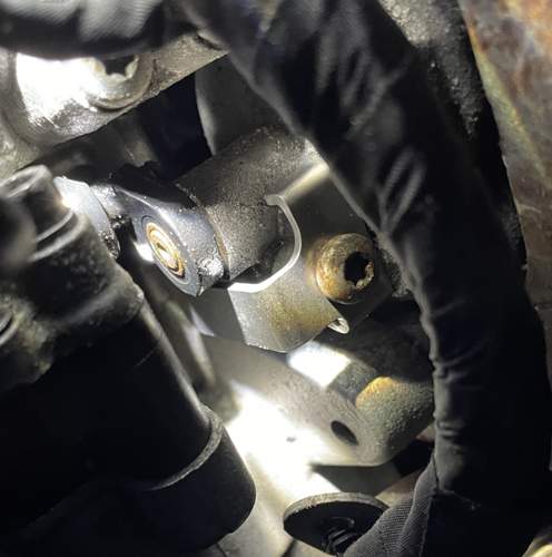

Einbaustelle
Einbaulage
Moin,
ich habe den Halter vor gut zwei Wochen eingebaut, seid dem ist Ruhe. Einbau keine 5 min.
Thorsten
