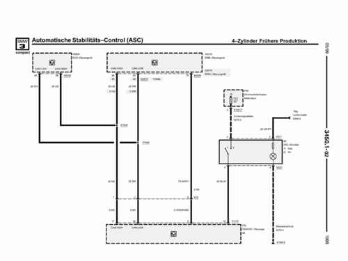

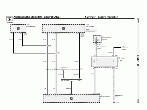

Und du darfst umverdrahten.....
ASC oder ned ist dem Steuergerät relativ egal (der Spender hatte zudem kein ASC,für serienmäßig isser auch zu früh gebaut worden),es muß halt entsprechend verdrahtet sein,siehe Anhang.Liegt an dir,rauszufinden,wie das bisher angeschlossen war und wie das jetzt muß.Auf jeden Fall anders.
Viel helfen kann ich an der Stelle auch nimmer....sorry.
Greetz
Cap
E36318tiascfrueh-a
E36318tiascspaet-a
Hallo Cap,
zunächst einmal Danke für die bisherige Hilfe zum Thema.
Nachdem ich nun mit den Schaltplänen bei meinem Schrauber war, erhielt ich die Aussage, dass noch eine zusätzliche Drosselklappe für das ASC benötigt wird.
Ist das korrekt???

Ich vermute jetzt mal was.....aufgrund des Textes,den du mir verlinkt hast.
Das ASC in den Vierzylindern funktioniert NICHT über ne zweite Drosselklappe sondern über eine Direktverbindung ASC-Steuergerät zu Motorsteuergerät.
Gebremst wird ja eh über das ABS-Aggregat durch das ASC-Steuergerät,die Gaswegnahme aber erfolgt ebenso über das ASC-Steuergerät,allerdings schickt es ein Signal an die DME,die Einspritzmenge zu reduzieren,was in weniger Leistung resultiert.
Daher braucht man hier keine zweite Drosselklappe.Wird ja alles elektronisch gesteuert.
Das ist allerdings nur ne Vermutung,Beweise oder Belege hab ich dafür nicht,außer der Abwesenheit einer zweiten DK,was aber gerademal eini Indizienbeweis ist....
Wenn das mal einer definitiv bestätigen oder aber korrigieren könnte,wäre schon viel geholfen.
Wenn das aber wirklich so is,brauchst du,Master63,neben ner neuen ABS-ASC-Einheit und passendem Steuergerät die notwendige Verkabelung und was wohl eher der Knackpunkt sein dürfte anstelle einer Bremsleitung nach hinten zwei,also eine zusätzlich.......
Geht zwar alles aber mir wäre das der Aufwand NICHT wert....
Sofern das so ist,wie ich das grad mal durchgesponnen hab.
