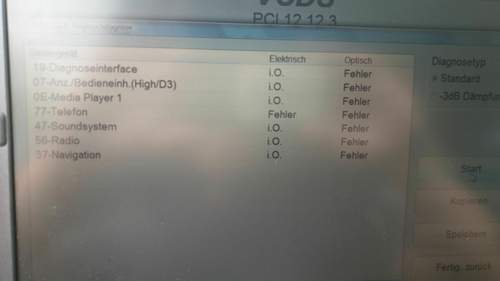

ich benötige dringend Hilfe, um einen schönen Audi A6 3.0 TDI, Bj. 2005, mit Abt und MTM Tuning noch etwas am Leben zu erhalten.
Bei dem Fahrzeug ging das MMI gar nicht mehr, wir haben dann das Display und das Steuergerät für die HU gewechselt, worauf das MMI startete. Aber es schaltet sich oft gleich wieder aus oder hängt sich auf und startet nach einiger Zeit neu.
Aufgrund des Wechsels des Steuergerätes ist nun der Komponentenschutz aktiv. Ich dachte das hängt damit zusammen und wollte ihn bei Audi entfernen lassen. Der Schutz konnte aber nicht entfernt werden, da die Steuergeräte untereinander keine Verbindung hätten.
Die Werkstatt meinte zudem, dass die Fehlfunktion mit dem MMI nichts mit dem Komponentenschutz zu tun hätte.
Beim Tausch haben wir darauf geachtet, dass es die komplett identische Teilenummer ist. Dennoch zeigt das MMI nun z.B. das Menü für ein Luftfederfahrwerk an, welches gar nicht verbaut ist.
Wenn sich das MMI nicht aufgehängt hat und gestartet hat, funktioniert alles ohne Probleme nur, dass kein Ton vom Radio kommt und die CD im Wechsler nur auf Pause steht. Aber das ist wohl der Komponentenschutz.
Alles andere wie Navi und Telefon über Bluetooth Verbindung sogar mit Ton funktionieren. Im Fahrzeug ist ein Dension Gateway 500 verbaut.
Eine Ringbruchdiagnose ergibt einen Fehler bei Mediaplayer2 sowohl elektrisch wie auch optisch. Alle anderen Steuergeräte sind in Ordnung. (siehe Bild)
Was ist Mediaplayer2? Eigentlich ist das doch das AMI, aber das ist ja nicht verbaut. Oder ist der wegen dem Dension aktiv? Ich habe aber den Dension mit der Schlaufe überbrückt, aber ohne Änderung.
Kann es sein, dass das Spenderfahrzeug ein AMI hatte und deshalb nun wegen dem Tausch der HU der Mediaplayer2 als verbaut angenommen wird, obwohl das gar nicht so ist? Kann ich den "raus" codieren? Wenn ja wie?

würde dann sagen das dension.aber du kanst ja probeweise desnsion und danach den wechsler brücken.
das lichleiter signal kommt aus dem gateway raus.
Ok, sollte das Lichtsignal dauernd leuchten? Das Gateway ist ja die kleime schwarze Box hinter dem Handschuhfach. Die hatte ich heute auch schon ausgebaut und da leuchtete zunächst nichts. Nachdem ich dann den Stromstecker getrennt und wieder angeschlossen hatte kam das Leuchtsignal. Kurzfristig hatte ich dann bei der RBD auch nicht mehr übersll optische Fehler.
Aber ich glaube das Signal war nicht dauerhaft da, sondern brach nach kurzer Zeit ab.
Gateway defekt?
Das Lichtsignal kommt von der HU diese ist das Hauptsteuergerät!
@"Beim Abstecken brannte auf einer Ader das rote Licht."
Das darf nicht sein!
Sobald der LWL bei einem Funktionierenden System getrennt wird fängt das Lichtsignal an zu blinken und das System schaltet ab.
Gibt es ein dauerlichtsignal ist die Komponente von der dieses Signal ausgegeben wird defekt.
Hm..ok, das Licht ging nach dem abstecken dann schon aus. Kann auch sein, dass es geblinkt hat. Muss das morgen nochmal prüfen.
Was ist denn das nächste Steuergerät im Ring?
Und gehe ich richtig in der Annahme, dass sobald ein Gerät im Ring defekt ist, bei der RBD die nachfolgenden Geräte optisch ebenfalls einen Fehler aufweisen?

hatt es ses ehr of das die headunit kaputt war und alles mögliche angezeigt wurde.
telfon geht auch gerne mal kaputt bzw säuft ab
einfach nacheinander brücen bist das mmi an geht und an bleibt.

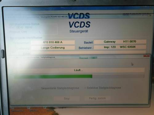

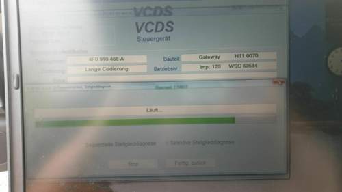

So, jetzt geht nicht einmal mehr die RBD.
Und was nun?
Warum geht bei mir die RBD plötzlich nicht mehr?
Es können doch nicht alle Geräte plötzlich optisch einen Fehler haben.
Zudem geht dir RBD teilweise nicht oder nach mehrmaliger durchführung zeigt sie jedes mal ein anderes Ergebnis.

So, problem gelöst. Es lag einfach nur an der HU.
Vielen Dank an alle für die Hilfe.
super.danke für die rückmeldung.
wollte gerader schreiben,wenn sie das ergenbis jedes mal ändert ist es meist die head unit.
das hatte ich bereits zig mal.
