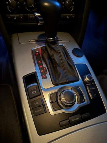

Guten Tag, ich habe einen Audi A6 4F 3.0 TFSI (21.11.2008) gekauft und würde gerne Bluetooth nachrüsten. Anscheinend gab es im Jahr 2008 einen Wechsel zwischen 2G und 3G Systeme. Welches System ist bei mir verbaut?

3G.
Ui, das ist die kleinste Versionsnummer, die ich bei einem 3G gesehen habe. Evtl. musst du dann auch dein MMI noch updaten, da können die Spezialisten hier sicher was dazu sagen.

4 Systeme gibt es bei der 3G Serie und du hast mit dem "MMI Radio" das Kleinste davon.
Das heißt kein Navi, keine SD Kartenslots, kein AMI und auch kein Bluetooth.
Für das Teil gibt es auch keine Firmware Updates soweit ich mich erinnere.
VG, Chris
Stimmt, es ist die Version MMI 3G Radio, laut SSP 435 beinhaltet es folgende Komponenten:
abgesetztes MMI Bedienteil
6,5“Display mit 400x240 Pixel
AM/FM-Radio mit Phasendiversity und Hintergrundtuner
Car Menüs, Klimaanzeige, Uhr, ...
Basis Sound System
CD-Audio
Optional konnte man noch einen CD-Wechsler (MP3, WMA) bestellen.

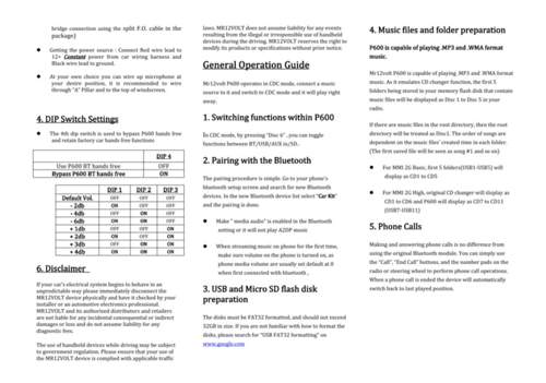

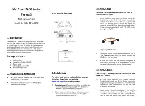

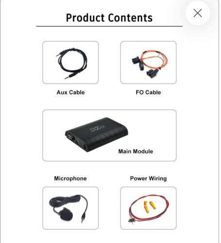

Vielen Dank für eure Antworten. Kann ich dann in meinem Fall sowas einbauen?
https://www.mr12volt.com/collections/audi/products/p600au3g
https://need4stream.de/...Audio-Interface-mit-Titelanzeige-fuer-MMI-3G
https://usb-nachruesten.de/...3g-basic-plus-high-nachruesten-bluetooth
mit dem ersten Link komme ich nicht klar, bzw. die feststehen Fenster nerven, das Gerät könnte aber passen, Link 2 und 3 benötigen MMI 3G Radio Plus, die passen bei deiner Basic Version nicht.
Das Gerät vom ersten Link soll laut Website für das Basicsystem funktionieren.
ja, da steht was von MMI 3G Basic, diese Version gibt es aber nicht. Wenn man das Wort Basic mit Radio ersetzt, passt es wieder.
