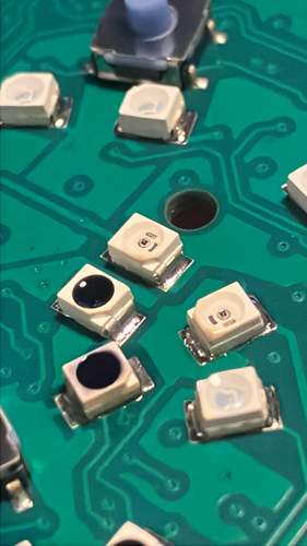

ich hab ein Problem mit dem Drehknopf für das MMI. Wenn ich den Drehknopf in eine Richtung drehe (egal welche), springt die Auswahl im Menü eins nach unten und bei weiterem drehen in die gleiche Richtung wieder eins nach oben. Das gleich auch beim Drehen in die andere Richtung. Wenn ich ganz schnell drehe schafft man es manchmal auch 2-3 Menüpunkte zu überspringen. Habe das MMI schon neu gestartet mit der 3-Tasten Kombi. Sonst noch Ideen?

Habe mal die Platine ausgebaut. Sieht eigentlich gut aus. Nur die zwei LEDs auf dem Bild zeigen ein wenig Verfärbung, würde auch für das fehlerhafte auslesen des Potis sprechen. Ne Idee welche LEDs das wären damit ich die austauschen kann? Lg

Handelt es sich um ein Bedienteil mit Joystick?
Das sind keine LEDs!
Das Gehäuse schaut zwar aus wie die der LEDs das sind aber Infrarotsender und Empfänger. Bloß nicht durch LED ersetzen!
Ja mit joystick. Hast recht keine leds. Wüsstest du welche smd infrarotsender man verwenden könnte? Lg
Nein, da habe ich leider keine Informationen dazu!

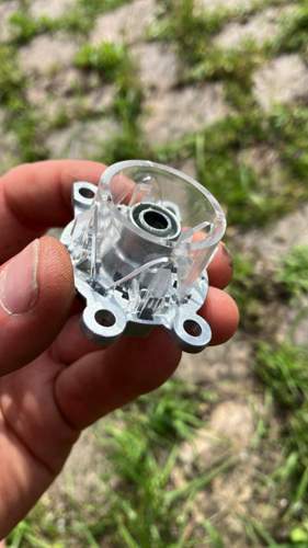

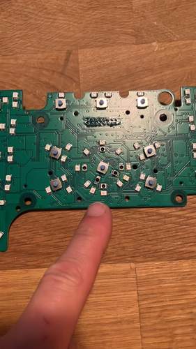

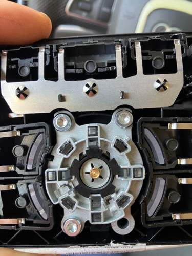

Hab jetzt eine neue Platine eingebaut. Auch nochmal den MMI reset durchgeführt. Leider immer noch genau das gleiche Verhalten. hab nochmal ein Bild vom Drehknopf gemacht. Sieht eigentlich alles super aus. Ideen?

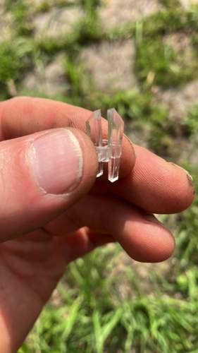

ich hab jetzt noch den Drehknopf ausgebaut. Ich denke mal das sollen die Lichtleiter sein? Sind eigentlich alle gebrochen. Verstehe noch nicht ganz wie die überhaupt das Licht von Sender zum Empfänger leiten.
Drehknopf eingebaut
Lichtleiter?
Drehknopf ausgebaut
