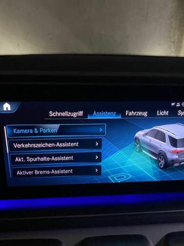

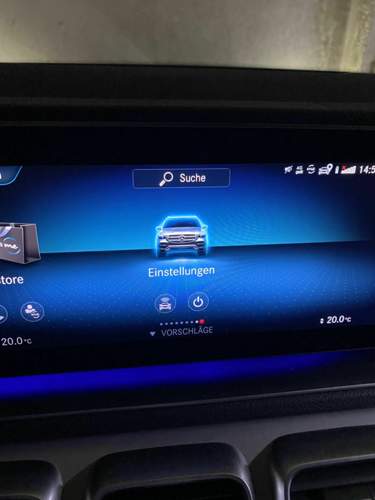

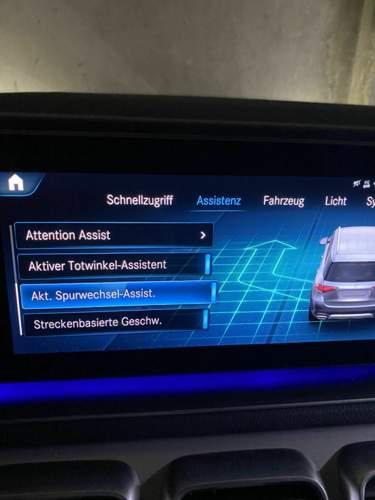

Ich hab mal die 3 Schritte zu dem Menüpunkt bildlich dokumentiert…
@maechtigvielmartin schrieb am 8. August 2021 um 17:19:42 Uhr:
merci - aber bekannt und das trifft nicht den Kern meiner Frage. Oben ist behauptet worden, dass man den Assi (wenn man ihn hatte) manuell wieder aktivieren kann, dazu finde ich in MBux aber keine entsprechende Funktion!? siehe @SpenCE 1 am 1.8. .....
Vielen Dank - irgendwie bin ich nicht zu Bild 3 gelangt!? MBux- Legasthenie .... 😉
@GLEfiaker schrieb am 9. August 2021 um 09:25:08 Uhr:
Einfach im Assistenten-Menü (aus Bild 2) nach unten scrollen..
ok - hat funktioniert. Aber kann mir jemand erklären, warum man dazu das Touchpad benötigt und das Scrollen via Touch auf dem Bildschirm nicht funzt??? 😕
