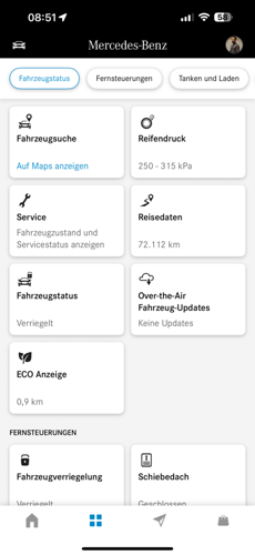

PS: Ich habe im Anhang mal ein paar Bilder hochgeladen, vll habt ihr ja Erfahrungen damit ob ich nun was mit dieser Internetverbindung und das dazugehörige Update machen kann oder nicht.

Das hört sich so gar nicht gut an, wie das mit Deiner Werkstatt gelaufen ist. Laut Bild hast Du den apilevel 077, aktuell ist meines Wissens für das MBUX6 083. Das Update auf 083 beinhaltete sehr wichtige Änderungen in Bezug auf die Internet Konnektivität. Mit der alten Version (die Du noch hast) konntest Du nur über das Komm.-Modul (Hermes) und das integrierte Datenvolumen die Internetdienste nutzen. Erst mit dem sog. FUP4 Uodate auf Level 083 wurde das grundlegend verbessert. Du kannst dann externe Quellen, z.B. Dein Handy zur Verbindung ins Internet nutzen und alle damit verbundenen Dienste. Z.B. auch Spotify oder Amazon Prime Music. Ich habe mir dafür sogar dauerhaft einen 5G WLAN Access Point ins Auto gelegt, der mit dem Auto startet und mir nach ca. 1min für das MBUX und alle Insassen ein mobiles WLAN zur Verfügung stellt.
Ich vermute die Rechnung war vierstellig? War der Auftrag klar formuliert, also ein Update auf die aktuelle Softwareversion? Hat die Werkstatt mit Dir VORHER Rücksprache gehalten, bevor sie das Hermes-Modul getauscht haben? Dann würde ich die ganze Rechnung reklamieren, was hoffentlich noch nicht zu spät ist. Parallel würde ich mit dem CSC in Maastricht Kontakt aufnehmen (Kontaktdaten findest Du hier im Forum) und um Klärung bitten. Auch die Rechnung hinsichtlich der überflüssigen Arbeiten solltest Du ansprechen.
Als letzten Schritt solltest Du Nachbesserung verlangen, die mMn mindestens aus dem Update von 077 -> 083 bestehen sollte.
Edit: Die anderen Funktionen (Synchronisierung der Profile) setzen meines Wissens voraus, dass Du die Mercedes Me-App nutzt, Dein Fahrzeug dort hinterlegt ist und das dann auch im MBUX „ankommt“. Also eine grundsätzlich eingerichtete und nutzbare Verbindung zwischen Deinem Fahrzeug (MBUX) und den Services von Mercedes (Mercedes Me-App).
Vielleicht fangen wir damit an: Welches Fahrzeug fährst Du genau (Baujahr!), hast Du die App und ist Dein Fahrzeug dort hinterlegt? Kannst Du Dir den Status Deines Fahrzeuges in der App ansehen? Das ist die Funktionalität, die "von Hause aus" über das MBUX (Hermes Modul) funktionieren MUSS!
api-Level bin ich gerade unsicher, welcher mit FUP4 kommt (081?). Zwischenzeitlich gab es ja auch noch ein Update OTA, welches zum Beispiel ChatGPT auf das MBUX6 brachte. Kann sein, dass der api-Level damit nochmal geändert wurde (zu 083).

Ja, ich habe die App und kann grundlegende Sachen nutzen. Hatte zum Testen auch mir das Remote Paket geholt. Standortermittlung und Öffnen/Schließen über die App ebenso möglich
Wie gesagt synchronisiert das Fahrzeug aber nicht zum Beispiel die Profile und auch die Einstellung zum automatischen Synchronisieren der Profile fehlt komplett.
Edit: Also soll ich wenn es zum Austausch zwischen dem Chef und mir kommen sollte explizit und knallhart sein und das 083 verlangen? Weil wie ich in meinen leider nicht gespeicherten Text erwähnt hatte mehrfach die Mitarbeiter drauf ansprach; man es aber konsequent ignorierte und habe kein Plan wieso.
