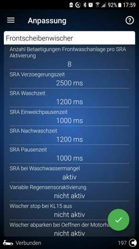

Bin auch gerade auf der Suche nach mehr Verständnis für die SRA. Bei meinem VFL 2015 ist standardmäßig eingestellt:
1.) Anzahl Betätigungen Frontwaschanlage pro SRA Aktivierung: 8
2.) SRA-Verzögerungszeit: 1000 ms
3.) SRA Waschzeit: 1000 ms
4.) SRA Einweichpausezeit: 1000 ms
5.) SRA Nachwaschzeit: 1000 ms
6.) SRA Pausenzeit: 1000 ms
7.) SRA bei Waschwassermangel: aktiv
1.) Also ist das DIE entscheidende Varibale beim VFL. Und ich kann die SR gar nicht mit einem langen Ziehen des Hebels erzwingen? Er wäscht immer nach dem hier einstellten Intervallwert, also bei mir jedes 8te Mal. D.h. es ist auch völlig egal, wie lange ich den Hebel zurückziehe?
2.) Verstehe ich das richtig, dass dieser Wert überhaupt keine Auswirkung beim A3 VFL hat?
Oder ist mit "Verzögerung" gemeint: wenn ich diesen Wert auf 0 ms reduziere ... startet dann die SRA gleichzeitig & synchron mit der Frontwaschanlage?
3.) 4.) 5.) d.h. er sprüht sogar zwei mal, mit kurzer Pause dazwischen
6.) Was soll das sein?

6) ist vermutlich wie lange die SRA Pause macht falls der Fahrer mehrfach am Waschhebel hintereinander zerrt.
Also die Kernfrage, deren Antwort ich auch nicht kenne weil noch nie derart provoziert, ist für mich:
Wenn man unterhalb der Verzögerungszeit bleibt, zählt dieser Vorgang dann als "Betätigung", die auf "Anzahl Betätigungen Frontwaschanlage pro SRA Aktivierung" aufaddiert wird?
Oder gilt es beim 9. mal dann unter der Verzögerung zu bleiben wenn man möchte, dass sie nicht auslöst?

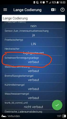

Was soll die Testerei denn bringen?! Stellt die Anzahl doch einfach auf "1" sodass die SRA bei jedem Zug auslösen kann und die Verzögerungszeit auf 2sek und dann könnt ihr immer selbst wählen ob die SRA aktiv wird oder nicht (lang ziehen aktiv, kurz ziehen inaktiv).
Ich nutze die SRA gar nicht, dann gibt es zwei Möglichkeiten, entweder wie gerade oben beschrieben, nur eben die Betätigungszeiten erhöhen (Bild 1) oder komplett deaktivieren indem man dem Steuergerät vorgibt, dass keine SRA verbaut ist (Bild 2).
