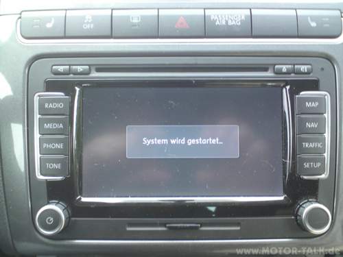

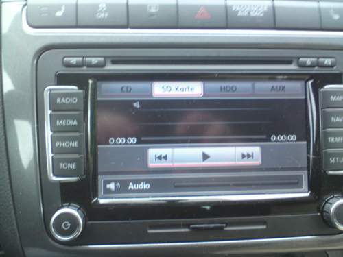

Moin,
ich hatte (habe noch) heute folgendes Problem mit meinem RNS 510 ( HW 11 / SW 1100 aus 06/09)
Es startete heute erst nicht und zeigte auf dem Display permanent " System wird gestartet" Es passierte zunächst aber nichts.
Nach ca. 5 Min. konnte ich dann auf Radio wechseln und Navi Karte funktionierte auch, jedoch zeigte das Display sofort wieder "Saystem wird gestartet" ween ich auf die Media Taste gedrückt habe. Ich konnte also nicht auf die Festplatte, bzw. SD Karte zugreifen.
Hat das schon mal Jemand von euch hier gehabt (bekanntes Problem)?
Ich hab mal 2 Bilder fix mit dem Handy gemacht

ich hatte das letztens mal, vor ca. 3-4 wochen. auf dem weg ins büro kam hatte ich beim start ebenfalls die meldung (system wird gestartet). radio-betrieb war ohne probleme möglich. nachmittags, auf dem nach hause weg, hat alles wieder ohne probleme funtkioniert. seitdem gab's keine probleme mehr.
gerade nochmals probiert und es läuft wieder ganz normal!
Vielleicht muss ich mal ein Update auf SW 1200 oder höher machen !
Kennt hier zufällig jemand die Unterschiede zur SW 1100 ?? Ist die SW 1200 eine Factory CD wo alles nach dem Update gelöscht ist ?
Gruß Ingo

Hallo!
Hast du mal einen Neustart probiert? Oben links die zwei Pfeile und den Lautsprecher oben rechts gleichzeitig drücken...
Das RNS510 hängt sich zwar selten auf, aber selten passiert das mal, da hilft ein Neustart meist weiter. Wenn der nichts bringt wirds wohl ein größeres Problem sein.
-Johannes
ja danke Johannes! Im Moment läuft es wieder, ich werde es beim nächsten mal probieren!
Macht es denn Sinn von SW 1100 auf die 1200 zu wechseln, oder kann man sich das sparen? Ne höhere SW darf ich ja nicht nehmen, wegen der Garantie🙁
