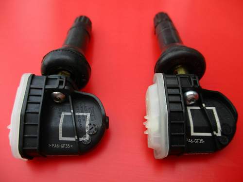

um das Thema nun von meiner Seite her endgültig abschließen zu können und zugleich etwas Licht in den RDKS-Dschungel zu bringen.
Die verbauten Billigsensoren sind Plagiatsteile, bereits vor 5 Jahren gab es hierzu in dem Fachmagazin KRAFTHAND einen Artikel wo auf diese Problematik der Fälschung aufmerksam gemacht wurde:
https://www.krafthand.de/.../
Bei Inaugenscheinnahme der Sensoren ist zweifelsfrei sichtbar dass dies in meinen Fall zutrifft.
Wer neue Sensoren und Zweifel an dessen Originalität hat sollte vor dem Einbau prüfen ob:
- kurze Ventilkappe aufgeschraubt ist
- Ringsteg am oberen Ventilschaft vorhanden ist (selbst als Merkmal entdeckt)
- Ventilschraube TX 10 ist
- der Ansatz der Gumminoppen zur Seite hin angeordnet ist
- Beschriftung am Ventil unten vorhanden ist
- Ventil fest mit dem Gehäuse verbunden ist - ein Teil festhalten und mit der anderen Hand prüfen ob sich die beiden Teile verdrehen lassen (selbst als Merkmal entdeckt)
Generell würde ich die Sensoren nicht verbauen wenn keine Torx Ventilschraube montiert ist, da es sich hierbei höchstwahrscheinlich schon um gefälschte Nachbauteile handelt.
Wer mit bereits montierten Sensoren Probleme hat sollte prüfen welche Ventilkappen drauf sind und ob dieser Ringsteg am Ventilschaft vorhanden ist.
Der Krux an der Sache ist dass beide RDKS-Sensoren auf den ersten Blick völlig identisch aussehen und erst bei genauerer Betrachtung diese Details auffallen.

Links Plagiat - Rechts Original Ford ET
Oben Original Ford ET - unten Plagiat
Links Original - rechts Plagiat
