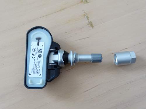

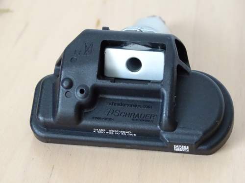

Woher weißt du das? Wie liest man das aus dem Aufdruck heraus?Habe Schradersensoren (orig. MB), aber das Datum steht da für mich nicht sicher erkennbar drauf...?

Okay, da ist es eindeutig. Meine sehen leider komplett anders aus (Schrader, aber kein Ford)...
RDKS Schrader Mercedes
