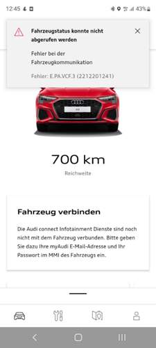

Bekomme momentan immer diese Fehlermeldung. Auch über die Website... Bin echt ratlos.
Ja, funktioniert ohne Probleme. Probiere mal das MMI komplett neu zu starten via lange auf den aus-Knopf drücken bis es neu startet.
Falls das nichts hilft: mit 2 Fingern in die obere rechte Ecke auf dem Bildschirm tippen und im Engeneering Menü dann einen Neustart veranlassen.

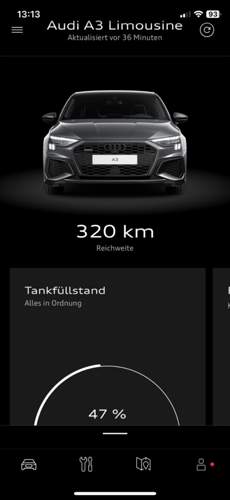

Bei mir aktualisiert es z.Zt. auch nicht mehr. Letzter Kontakt 12:12h
Jetzt (13:41h): "Es ist keine Verbindung zu Ihrem Fahrzeug möglich. Bitte versuchen Sie es zu einem späteren Zeitpunkt erneut"

Hab ich gemacht, funktioniert leider immer noch nicht. Ich habe die Software Version 3454, Modelljahr 2021, würde das besser werden, wenn man da ein Update machen würde?
Bei mir funktioniert z.B. Android Auto nur per Kabel und nicht kabellos... Ist die Software Version 3454 noch die "Stock" Version von 2021 (also mit der da Fahrzeug vielleicht ausgeliefert wurde?)
Vermutlich ja. Meiner hatte auch zuerst die 3454 und dann die 3620. Seitdem habe ich auch Android Auto wireless und deutlich weniger Probleme.
Wobei das Problem, dass er plötzlich nicht mehr online ist sogar noch bis 3691 vorhanden ist. Dort hat aber bei mir der Reboot immer geholfen. Insofern würde das Update das Problem vermutlich entschärfen.
Also ich gehe im Engineering Menü unten auf reboot oder? Sonst hab ich glaub ich nichts falsch gemacht... Ist echt nervig.
Ja genau, mehr kannst du m.E. Nicht machen, höchstens mal noch auf Werkeinstellungen zurücksetzen oder abwarten.
