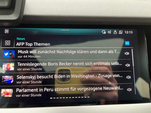

Gestern, als auch heute. Problemlos aktualisiert.
Navikarte wurde gestern ebenfalls bei kurzer Fahrt aktualisiert.

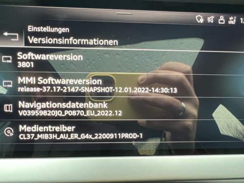

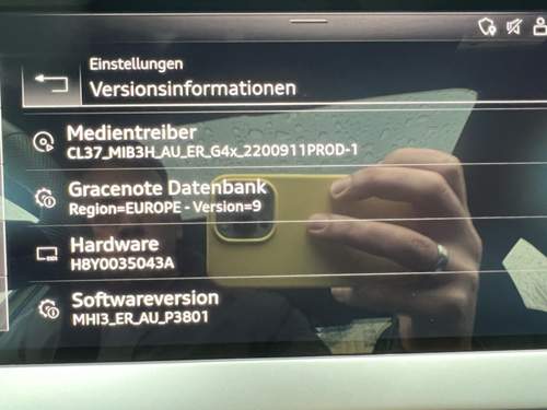

Ich bin jetzt nochmal zum Auto. Da bei meinem alles soweit funktioniert habe ich mal meine aktuellen Soft-Hardware Infos eingesetzt. So kann der ein oder andere ja einfach mal direkt die Versionsinfos bei Bedarf vergleichen.

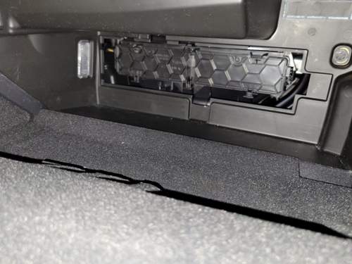

Wie bekomme ich im Sicherungskasten hinter dem Handschuhfach diese Abdeckung ab?
Edit:
Hab die Abdeckung abbekommen, aber wo ist da der Sicherungeskasten? Auf der linken Seite neben dem Lenkrad hab ich nur ein Ablagefach
Die Sicherungen sitzen links hinter dem kleinen Staufach. Das einfach ausclipsen und dann die Sicherung 19 Ziehen.
Danke, ich war der Meinung dass die beim Handschuhfach sind :D
Hab es grad gefunden
Dein Foto ist der Pollenfilter
Ja, das hab ich zu meiner Belustigung dann auch gesehen :)
Aber dann weiß man das auch mal.
Wurden eigentlich die 2021er Modelle standdardmäßig mit Version 3454 ausgeliefert? Glaube einfach dass bei meinen nie was geupdatet wurde
Ich hatte bei MJ21 noch 3272. Vor einem Jahr 3620 bekommen. Deutlich stabiler, aber auch nicht ohne Probleme.
Wenn du noch 3454 hast, dann in jedem Fall auf 3620 updaten lassen. Man munkelt, das ab 02/23 die 3801 fürs Update freigegebenen wird.
