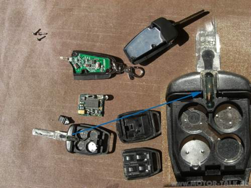

Würde gern noch wissen, was beim Umbauen der Wegfahrsperre vom Originalschlüssel auf den neuen Rohling zu beachten ist. Wäre schön, wenn jemand dazu seine Erfahrungen posten könnte!
Selber nicht gemacht,
aber ist wohl so, dass Du das kleine Glasröhrchen von deinem alten Schlüssel in deinen neuen verpflanzen musst, irgendwo kann man sich aber auch so ein Röhrchen kaufen und das beim Schlüßler oder bei Audi programmieren lassen.
Google und such mal die Foren durch, irgendwo war das schon, glaub bei Audi-Fieber.de gibts ne Faq dazu...
Greets
das Glasröhrchen hab ich nun gesichtet, stellt sich mir nur die Frage was sich die lux.pro-Leute gedacht haben, wie man das praktisch in den neuen Schlüssel integrieren soll...
hier mal ein Bild von allen Teilen alt und neu...

an einer Stelle, wo es passt einkleben!

Niko,
du bist doch am Samstag hier in Köln, dann kann ich dir alles zeigen und erklären wo was hinkommt, eventuell hauen wir es noch schnell bei dir rein, wenn Zeitlich klappt. Habe auch die LuxPro drin.....
