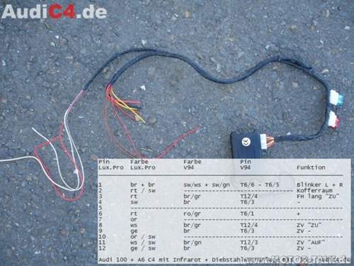

Muss das Thema mal hochschieben. Hab mir jetzt auch die Lux.Pro eingebaut. Die mitgelieferte Anleitung ist irgendwie weniger zu gebrauchen. Scheinbar haben alle die FFB nach dem "NEGATIV-Auslöser" Schaltplan angeschlossen!? Warum hat keiner den für die "Pneumatische Pumpe" verwendet?
Funktioniert bei euch die Funktion mit der Komfortschaltung der Fensterheber? Laut mitgelieferter Beschreibung werden die FH bei zweimaligem schließen 30s lang angesteuert - bei mir leider nur einige Sekunden, dann bleiben sie wieder stehen.
Habe übrigens alle Kabel direkt an der ZV-Pumpe angeschlossen. Am 6-fach (schwarz-lila) und 12-fach (schwarz) Stecker.
Belegung siehe Foto im Anhang.

Schau bei mir in den Blog, genaue Beschreibung mit Bildern und es funktioniert 100%.

Danke für den Hinweis mit dem Blog, hatte ich aber schon entdeckt gehabt. 🙂 Hat mir beim anschließen übrigens sehr geholfen! Danke dafür! Nur ein paar kleine Schönheitsfehler sind im Text vorhanden. Die braunen Blinkerkabel aus der Box werden an Schwarz/***** angeschlossen nicht an ****/schwarz. Und das eine der beiden gelben Kabel die an Masse sollen ist nicht gelb, sondern gelb/schwarz - zumindest bei meiner Lux.Pro. Aber wie gesagt, nur kleine Schönheitsfehler.
Ansich hab ich alles so angeschlossen wie du, funktioniert ja auch alles, bis auf das doch recht kurze Signal der Komfortschließung... 🙁

Hab die Lösung des Problems. Hatte, wie du Metin, vorerst einige Verbindungen mit den Stromdieben hergestellt. Leider ist die rote Leitung die fürs Komfortschließen verantwortlich ist doch recht dünn und hat leider keinen richtigen Kontakt gegeben. Nun hab ich alles verlötet, isoliert und umwickelt. Schön verstaut und alles klappt ohne Probleme.
