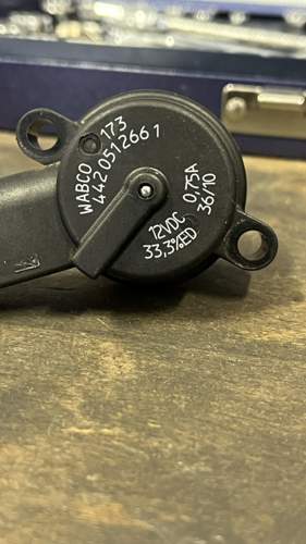

Ja, ich bin mir sicher, dass es Original ab Werk verbaut war. Das Ventil enthält eine Wabco-Teilenummer, keine von BMW (deshalb gibt es das wahrscheinlich auch nicht einzeln bei BMW). Wenn ich mit der Teilenummer im Internet suche, lande ich bei Miessler und dem verlinkten Teil. Das passt übrigens für diverse Mercedes-Modelle, einen Bentley, VW Tuareg und zig anderen.
WABCO Magnetventil

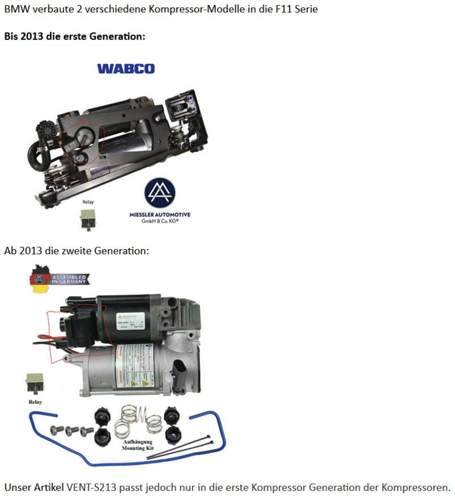

Ich hatte mal irgendwo in den Tiefen des Internets in einem Shop ein Bild gefunden, auf dem beide Kompressorvarianten mit den beiden unterschiedlichen Magnetventilen dargestellt waren. Leider finde ich das nicht mehr. Aber klar war, dass BMW beide Varianten eingesetzt hat.
Da mein F11 in 09/2010 gebaut wurde und somit zu den ersten zählt, habe ich wohl die ältere und seltenere Variante verbaut. Deshalb findet man bei der Suche meistens das Teil wie bei Amazon. Da Ventile und Kompressoren nicht für jedes Fahrzeug neu erfunden werden, passt eben auch das Miessner-Teil für Audi, Bentley, Mercedes, Porsche, ... (hoffe ich jedenfalls, bestellt habe ich noch nicht).
Bei Miessler steht bei der Erklärung zum Kompressor dass der original wie von BMW ist und so bis 2012 verbaut war.
Eventuell kann man daran ja festmachen das so lange das Wapco Ventil eingesetzt wurde.
Nicht nur das Ventil, sondern die ganze Kompressoreinheit ist von WABCO.

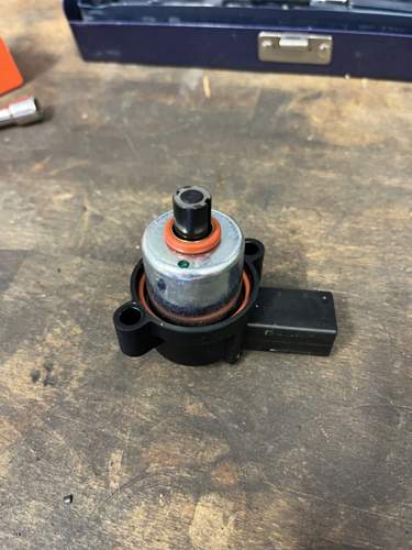

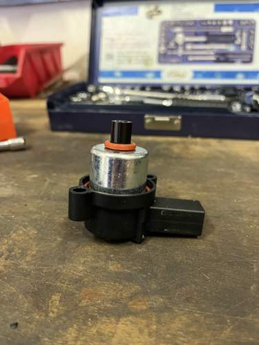

Ich habe wegen des Ventils mal direkt bei Miessler nachgefragt. Die Antwort habe ich unten als Bild eingefügt. Demnach gab es 2013 einen Wechsel der verbauten Kompressoren. Die anderen Bilder zeigen das Ventil, welches in meinem Wagen eingebaut war (also ein "altes", mein Wagen ist ja aus 2010).
Antwort von Miessler
Altes Ventil Seitenansicht
Altes Ventil Ansicht von schräg oben

Dass es 2013 einen Wechsel bei der Kompressor-Einheit gab, ist wirklich interessant und war mir bislang auch nicht bewusst. Dies ist bei den vielen Luftfederungs-Beiträgen, die es hier im Forum gibt, auch noch nie erwähnt worden, oder? Der Wechsel kann allerdings nicht mit der Modellpflege (LCI) im Juli erfolgt sein, denn mein Vor-LCI-F11 ist von April 2013 und ich habe den "neuen" Kompressor. Heißt dann wohl ab Januar 2013.
Ich hab‘s auch hier gepostet, weil mir diese Info ebenfalls bisher unbekannt war. Muss ja nicht jeder auf den gleichen Fehler immer wieder neu hereinfallen 😁
Zum Einsatztermin des neuen Kompressors: Möglicherweise wurden ja auch eine zeitlang beide Versionen gemischt verbaut. Wer weiss?

Achtung! Es gibt zwei verschiedene Ventile, über die hier geschrieben wird!
Meine Beiträge bezogen sich alle auf das Luftablassventil, oft auch einfach als Magnetventil bezeichnet. Dieses dient dazu, Luft aus den Bälgen abzulassen. Es gibt für beide Bälge zusammen nur dieses eine Ventil.
Davon zu unterscheiden ist der Magnetventilblock, welcher im Prinzip zwei Magnetventile enthält, jeweils eines für den linken und rechten Luftbalg.
Die von mir verlinkten Ventile bzw. die Fotos dazu beziehen sich auf das einzelne Magnetventil. Das, was Du jetzt bei Miessler verlinkt hast, ist der Magnetventilblock mit den beiden Ventilen.
Bevor ich Teile tausche, mache ich mir sehr genaue Gedanken darüber, was (wahrscheinlich) defekt ist. Da bei meinem Wagen IMMER beide Seiten gleichzeitig absacken, gehe ich stark davon aus, dass das Magnetventil defekt ist. Dieses zu tauschen ist relativ leicht und dauerte (mit dem etwas schwierigen Aufbocken des Wagens auf einer Hebebühne in einer engen Garage) ca. eine Stunde. Das dürfte beim Ventilblock ähnlich sein.
