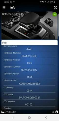

@MIchi240281 schrieb am 18. Mai 2019 um 19:55:31 Uhr:
Hallo zusammen,...
Ich habe schon einige DSG/S-Tronic Fzge gefahren und mir ist direkt folgendes Problem aufgefallen: Wenn man etwas zügiger beschleunigt, gibt es einen Drehzahlüberschwinger beim Gangwechsel. Also eigentlich müsste die Drehzahl ja zackig runter gehen beim Hochschalten, jedoch geht die Drehzahl erstmal einige 100U/min hoch, bevor dann der höhere Gang eingelegt ist. Da ich beruflich auch etwas damit zu tun habe, weiß ich, dass im Schaltvorgang das Motormoment reduziert wird und hier kommt es einem so vor, als würde das Moment einfach oben bleiben und das MSG nicht mitbekommen, dass das DSG schalten will.
Besten Dank schon mal!

Hab soeben mal getestet, was 6N1 geschrieben hat. Erst dachte ich, er macht das nur bei den geraden Gängen, am stärksten ist es von 6-->7 und und 4-->5 gewesen, aber beim nächsten Mal dann auch bei der 3-->4 Hochschaltung. Es tritt nicht jedes Mal auf, man muss scheinbar zum einen genau die richtige Gaspedalstellung treffen und dann passierts auch eher nur bei Drehzahlen >2500, darunter eher nicht. Ist auch mal stärker und mal kaum wahrzunehmen. Eine Abhängigkeit der Motortemperatur scheint nicht zu existieren, er hat das direkt nach dem Losfahren gemacht und auch nach 20min Fahrt. Gibts denn da ein Softwareupdate? Was ist die aktuelle Version? Ich werd gleich mal per VCDS auslesen, was aktuell drauf ist. Fzg ist übrigens von 10/2017.

Ich habe folgenden Softwarestand. Wurde letzte Woche wegen rutschender Kupplung aktualisiert.
Ob es was geholfen hat, kann ich noch nicht sagen.

Ich glaube nicht, dass die "1010" die Softwareversion angeben, denn unserer müsste dann die Softwareversion 5241 haben. Der ist Baujahr 2013 (Modelljahr 2014) und hat seit 2016 keine VW-Werkstatt mehr von innen kennen gelernt. Ist aber auch nur Spekulation und kein Wissen.
Ok. Beim A6 steht an der Stelle die Software Version, aber gut, kann natürlich anders sein. Ich werd wohl einfach mal nen Termin beim Freundlichen machen und das bemängeln, haben noch Neuwagengarantie!
@MIchi240281 Du hast die Softwareversion 1010 drauf. Die scheint noch aktuell zu sein, da ich in meinen aktuellen Flashdateien keine neuere Version finden konnte.
