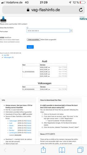

Bestimmt verliert man damit die Garantie. Ich habe bereits eine neue Kupplung und Mechatronik drin. Bringt aber keine Besserung.
Das wäre meine letzte Hoffnung.
Letzte Woche habe ich mir die original Software Version 5241 geflasht und danach eine Adaptionsfahrt gemacht. Danach hat sich das Durchrutschen etwas reduziert.
@Audi-A3-Sedan schrieb am 25. März 2019 um 21:22:05 Uhr:
Interessant wäre zu wissen, was die Haltbarkeiten von diesen TVS Tunings sind?
