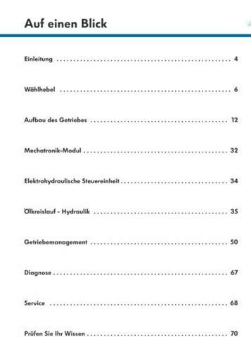

@207ccFeline
SSP = Selbststudienprogramm
Inhalt dieser SSP siehe Anhang....
SSP 390
@207ccFeline schrieb am 16. Februar 2019 um 11:34:24 Uhr:
@navec schrieb am 16. Februar 2019 um 11:24:51 Uhr:
SSP 390
Was besagt oder ist denn bitte diese SSP 390?
Was könnte es denn sein, wenn vorher jemand mit einem VW, dem bestätigt wurde, dass er ein Trockenkupplungs-DSG hat, nach einer zum Getriebe passenden SSP fragt?.....hm, schwierig....
Was ein SSP ist, sollte man in einem VW-Forum, in einem Thread zum DQ200 von bald 400 Seiten, eigentlich wissen.....
@Jubi TDI/GTI schrieb am 16. Februar 2019 um 11:42:42 Uhr:
@207ccFeline
Vielen Dank für Deine Antwort, diese ganzen Abkürzungen sind einfach Sch.... .
@navec schrieb am 16. Februar 2019 um 11:44:23 Uhr:
Vielen Dank, habe sie wo anders gefunden.😁😛😎

Rein aus Interesse, welche Füllmenge steht in dem SSP390?

Danke für Deine Erklärung. Ich hoffe das hilft Dir, Seite 35 spezieller "!" Hinweis.
https://www.motor-talk.de/.../Attachment.html?attachmentId=679525

Die Angabe "1,7L" stammt z.B. aus der SSP 390.

@207ccFeline schrieb am 16. Februar 2019 um 17:00:06 Uhr:
@myinfo schrieb am 16. Februar 2019 um 16:36:58 Uhr:
Dankeschön! 😉
VG minyfo
@Ugolf schrieb am 16. Februar 2019 um 19:32:50 Uhr:
Ich glaube eher daß die 1,7 Liter dem Umstand geschuldet sind möglichst geringe Planschverluste im Getriebe zu haben.
Bevor hier die nächste Legende entsteht, im Getriebe war nicht zu wenig Öl.
Da waren auch schon vor dem Ölwechsel 1,9 Liter drin.
Siehe meinen obigen Beitrag.
VG myinfo
Mh, in der SSP ist aber wieder von 1,7 Liter die Rede.
