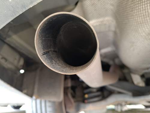

Auch ich habe seit August so ein Problem bei mir stehen.
Ein C-Max mit dem 1,5 Liter Diesel
Model 2019 , unter 80.000 Km und beim TÜV die AU nicht bestanden.
Anfangs 500.000 Partikel, nach einigen Versuchen bei 1,5Mio Partikeln.
Seitdem nur Ärger
Filter war zur Reinigung und wurde als defekt und nicht mehr reparabel zurückgesendet.
Danach Angebot vom FFH mit 3800€ Reparatur kosten.
Termin ausgemacht und Auto in die Werkstatt gefahren, Stunden später der Anruf, dass ich ihn wieder abholen soll, da der eingebaute Filter nicht mehr bestellbar wäre und ein neuer Typ noch nicht bestellbar ist,
Nach 3 Tagen habe ich nochmal den FFH kontaktiert, auf einmal war es wieder komplett anders und der neue war für dieses Auto gesperrt und jetzt wieder der alte verfügbar

Aber diese hohen Werte ergeben doch trotzdem keinen Sinn, das sich sowas nicht im Fahrverhalten zeigen würde. Wäre er wirklich „verstopft“, dann sollte das Fahrzeug nicht mehr genug Gegendruck bekommen - wie ich es verstanden habe.
Im Thread wird ja viel von einem Riss geschrieben. Wo die Partikel halt am Filter vorbeifliegen. Der ist ja dann auch auf Mangelnde Qualität des Teils zurückzuführen, welches ja gesperrt wurde. Das blöde ist, man weiß nicht WANN dieser entsteht / entstanden ist. Oder ob der schon immer da war?
Wie schon geschrieben, er hat mir schon gesagt das man den erst nach dem Einbau beantragen kann. Sollte ich ihn drum bitten es trotzdem vorher zu machen? Ist das möglich?
Ich mein, wenn ich die Zustimmung gebe es zu wechseln, zum angegeben Preis - und drauf hoffe das Ford kulant ist, dann habe ich erstmal eine schlechte Position. Wieso sollte Ford mir dann eine hohe/angemessene Kulanz geben, wenn ich eh schon zugesagt habe?
Sieht es bei deinem Wagen so aus ?
