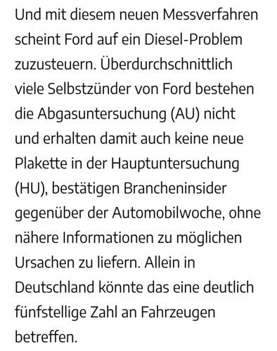

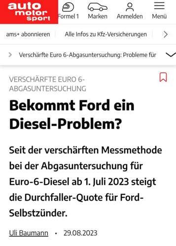

Das schreibt Auto Motor und Sport hinter einer paywall...

Was mich wundert, dass die Zubehörfirmen wie HJS, walker usw. noch nicht aufgesprungen sind... Die könnten jetzt gut reibach machen.
Die werden schon routieren ..Prüfstandsläufe, Zulassungsverfahren ... Nach dem Text sind 400 000 betroffenden Autos nur bei Ford ... braucht das wohl noch einfach Zeit ... Ihre DPF müssen dann auch die hohe Regenerationsraten überleben ... ansonsten ist der eigene Ruf ganz schnell futsch ..

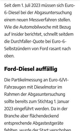

Hauptproblem ist wohl wegen der softwareanpassung um die Abgasnorm einzuhalten, wird die regeneration viel häufiger gefahren, viel öfters hohe thermische Belastung und damit vorzeitig Risse im DPF = Totalausfall..
Blöd das Steuergerät merkt das nicht, dieses misst ja nur die druckdifferenz vor und nach dem DPF und die dürfte mit einem Riss sogar noch geringer werden .. also für das Steuergerät ist alle ok ... Nur das seit wenigen Monaten genutze Messverfahren bei der HU antlarvt den Defekt, durch die Partikelmessung ...
