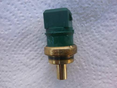

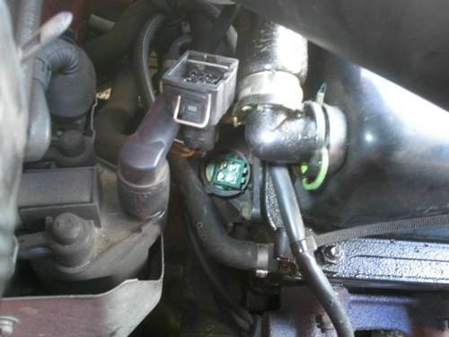

ich hab den Sensor heute ausgebaut, Widerstand konnte ich nicht messen, ist alles viel zu eng,
ich hab mir die Finger verletzt
Auf dem Foto sieht man den Sensor, wie Original sieht der nicht aus, schaut eher nach Billigteil aus.
Von VAG oder Audi steht da nichts, es steht nur "3260 Made in Italy 15F" sonst nichts

Hatte ich mir schon gedacht.
Sieht jedenfalls nicht nach Markenware aus ! Ich bin jetzt nicht sicher ob die Teilenummer die gleiche für deinen Motor ist, da mir bei Daparto nur auf Fahrzeuge von 1996 - 2001 ausgegeben wird. Ob der Motor aus Baujahr 1995 den gleichen Sensor verbaut hat nehme ich zwar an, aber sicher bin ich nicht.
Ich würde Dir empfehlen mir den Original von Audi zu holen beim Teiledienst. Der kann den richtigen anhand der FIN raussuchen.
Meiner hat die Teilenummer : 059 919 501 und kostete knapp 40 €. Alternativ dazu wäre dieser hier ( ist von Hella der auch die für Audi Original liefert ) Hella 6PT 009 107-541 Kühlmitteltemperatur-Sensor . In deinem Fall würde ich aber wirklich das Teil von Audi direkt holen.
Der Fühler von Hella sollte passen wird hier ab Bj.11/ 94 angegeben:
http://www.autoteile-teufel.de/.../?...
Wäre mir persönlich zu riskant ( ist ja auch der gleiche wie in meinem Link ) wenn man schon so viel Geld in das Auto gesteckt hat würde ich persönlcih auf Nummer sicher gehen und wenigstens mir die Teilenummer von deinem Sensor geben lassen.

Wenn ich das richtig gelesen habe, hast Du den 1,6L Motor. Bis Fahrgestellnr. 8D-T-300000 hat der Sensor der Teilenummer 058 919 501 A. Ich glaube zwar nicht, dass dieser sich drastisch unterscheidet vom 059 919 501, aber die Rückfrage bei AUDI/VW würde sich lohnen, wenn Du eh den Ersatzteil bei denen kaufst.
Kannst Du die Widerstandswerte der beiden Sensoren im ausgebauten Zustand jetzt bitte messen - und zwar einmal bei Raumtemperatur und dann nochmals nachdem der Sensor im heissen Wasser warm geworden ist. Und dann bitte die Ergebnisse für uns posten.
Im Buch vom Etzold AUDI A4 gibt es eine schöne Darstellung der erwarteten Temperaturabhänggkeit (Seite 90). Dann können wir auf jeden Fall sofort sagen, ob der Sensor noch in Ordnung ist.

Erstmals einen Schritt nach dem anderen. Wie ich bereits vorgeschlagen habe, kannst Du die prinzipielle Funktion des Temperaturgebers im ausgebauten Zustand durch Messung der Widerstandswerte prüfen. Wenn diese stimmen, dann kommt die Verkabelung zwischen Sensor und MSG als Übeltäter in Frage.
Um dies zu testen würde ich vorschlagen, dass du zwischen die Kontakte des Steckers einige Widerstände anklemmst und das Verhalten des Autos prüfst. Und zwar
a) mit Zündung an - aber ohne laufenden Motor - zwischen Kontakten 2 und 4 des Steckers die Anzeige im Kombiinstrument prüfst. Mit einem Widerstandswert im Bereich 250-350 Ohm musste die Anzeige 90° anzeigen. Bei größeren Werten sinkt die angezeigten Temperatur, bei kleineren Werten steigt dann die angezeigten Temperatur. Da dun hierzu nie was geschrieben hast, gehe ich davon aus, dass diese Messung wird klappen, und wird auch zeigen welcher Wert der Seonsor haben soll bei korrekter Motortemperatur!
b) erst dann würde ich einen Widerstand (etwa 2000 Ohm) zwischen den Kontakten 1 und 3 legen, und dann versuchen den Motor zu starten. Bei diesem Wert wird das MSG ein normalen Kaltstart vornehmen - WENN dieser Wert auch im MSG korrekt ankommt! Wenn Du das ganze mit einem Poti machst (mit variablen Widerstand zwischen 3000 bis 300 Ohm) dann könnte man auch die ganze Warmlaufphase simulieren ...
Wenn bei diesem Test das Problem nicht auftritt -> Sensor defekt; wenn es immer noch auftritt, dann musst du die Verkabelung zwischen Sensor und MSG entsprechend untersuchen.
