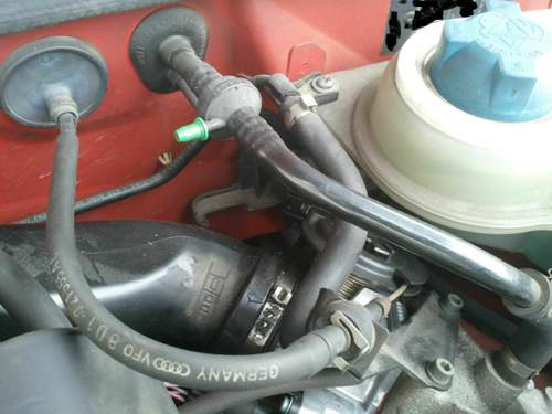

ich weiss leider nicht wie man den ausbaut, der ist so versteckt unter dem Kühlflüssigkeitsbehälter, ich komm da nicht dran, der mit dem grünen Stecker
Muss man den Kühlflüssigkeitsbehälter ausbauen ??

Wie kommst Du darauf, dass der Temperaturgeber an dem grünen Stecker angehängt ist. Der Sensor G62 muss unmittelbarer Kontakt zum Wasserkreislauf des Motorblocks haben - beim ADR ist er am hinteren Ende des Motors gut sichtbar und auch gut zugänglich montiert. Wo er bei Dir montiert ist, bin ich nicht sicher, aber unterhalb vom Kühlflüssigkeitbehälter wäre nicht sinnvoll.

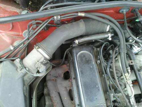

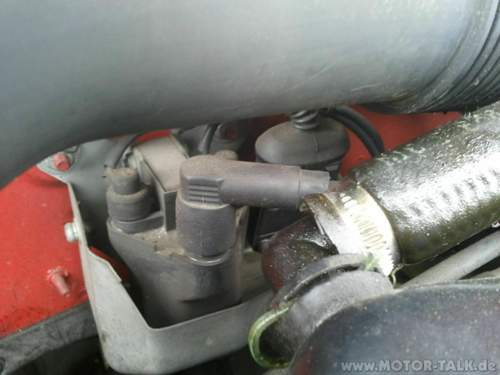

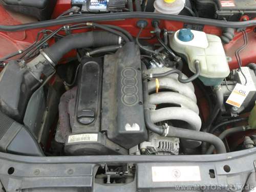

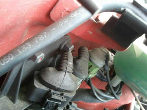

ich hab nochmal 3 Bilder vom Motor hochgeladen, der müßte dann unter dem dicken Schlauch sein, oder ??

Irgenwie sieht der Motor schon anders aus. Da hat es wohl viel Änderungen während der Bauzeit gegeben.
Kann sein das der Flansch wo der Temperaturgeber drauf steckt wo anders ist oder er hat noch 2 Sensoren für KI und MSTG.
Der Erste Fehler würde ich auf eine müde Batterie tippen.
Den zweiten Fehler ist die WFS ( Kommunikationsproblem zwischen WFS STG und Motor STG.
Der dritte ist deffenitiv der Kühlmitteltemperaturgeber.
Der Temperaturgeber müsste irgendwo auf dem Flansch sitzen der in den Motorblock rein geht. Könnte auch sein das da nur ein 2 Pol Sensor rein gehört.
Schau dir das Bild an:
http://www.kfz-kleinanzeigen.com/.../173ff3e7cf066ba578c57cd8c8ddf.jpg
In der rechten unteren Hälfte des Bildes ist ein blaues Bauteil mit 4 Anschlüssen das ist der Temperaturfühler.
Okay, jetzt weiss ich wo es ist
Ist aber schwer zugänglich
Kann man den dicken Schlauch mit den Schlauchschellen, einfach abmontieren, der kommt vom Luftfilter ?
Klar, aber achte bitte auf Sauberkeit - das eine Ende kommt direkt vom LMM und das andere Ende geht zur Drosselklappe. Auf jeden Fall sollte nichts schmutziges im Ansaugtrakt hinein kommen. Wenn Du soweit bist, kannst Du vermutlich vorab denTemperaturgeber prüfen, ohne ihn auszubauen. Die beiden Sensoren sind NTC Sensoren und haben bei Raumtemperatur einen Widerstand von etwa 2000 bis 3000 Ohm. Beim warmen Motor ist der Widerstand dann nur 250 bis 350 Ohm. Kontakte 1 und 3 sind für den Sensor fürs MSG und Kontakte 2 und 4 für die Temperaturanzeige im KI.
