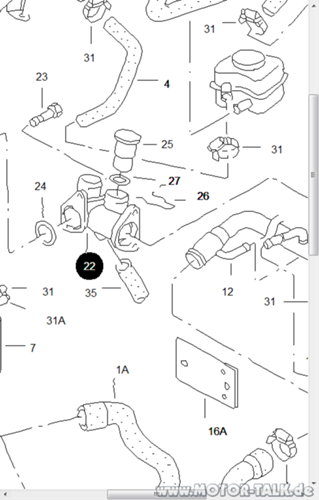

Ich muss mich korrigieren, es hat mit Montage 607 Euro gekostet (Drosselklappe) und der Temperatursensor hat 102 Euro gekostet.
Wo sitzt der Sensor genau ?

Also der Kühlmitteltemperatursensor steht nicht im Fehlerspeicher das ist meist das Problem. Das muss also ein anderer Sensor sein. Kannst Du mal posten was da drin stand für ein Fehler ?
Die DK ist beim B5 eigentlich kein High Tech Teil und sehr selten das diese mal defekt ist. Demnach bin ich sogar überzeugt davon das die bei Dir nicht defekt war. Oft ist die mit Öl und Russ verdreckt und läuft nicht mehr sauber. Dann kann man die reinigen und neu anlernen. Dann ist die meist wieder OK.
Der Tempsensor steckt oben am Motorblock auf einem Kunststoffteil und da steckt ein Stecker ( meist ein 4 Poliger ) drauf welcher mit einer Halteklammer befestigt ist. Das Teil sitzt auf diesem Flasch ( Bild ).
Ich würde erst mal den Sensor raus machen und dann schauen. Wenn der falsche verbaut ist zum Audi Händler und mit anhand der FIN den richtigen Sensor bestellen und austauschen wenn der falsche verbaut wäre.
Dann die DK mal anlernen lassen, da Du ja nicht weißt ob die das gemacht haben. Von ATU werden Dir die meisten User hier im Forum wahrscheinlich abraten so wie ich auch. Ich selber habe hier ein kleinen Audi Händler meines Vertrauens zu dem ich sehr gerne gehe.

Welcher Motor hast Du? Beim ADR - den ich habe - braucht man auf jeden Fall den 4-poligen Temperaturgeber, und zwar deswegen, weil er beinhaltet zwei unabhängige Sensoren. Der wichtigste - der G62 - ist direkt am Motorsteuergerät angeschlossen und dient zur Steuerung des Gemischs, beispielsweise beim Kaltstart für das anfetten des Gemischs. Der zweite - G2 - ist für die Anzeige im Kombiinstrument.
Bei mir habe ich bereits einmal erlebt, dass im Kombiinstrument die richtige Temperatur angezeigt wurde, aber das MSG hat offenbar eine andere Temperatur gemessen und die Gemischanpassung völlig falsch eingestellt. Dies führte dazu, dass beim warmen Motor offenbar eine niedrige Temperatur angenommen wurde, und das Gemisch deutlich zu fett war - manchmal ging es dann so weit, dass ich nicht mal starten konnte. Da die Sensoren beide NTC sensoren sind, war mein Problem, dass der gemessene Widerstand zu groß war.
Ich könnte mir vorstellen - gerade weil bei Dir das Problem des Startens bei kalten Außentemperatur vorkommt - dass der MSG das Gemisch eher zu mager einstellt. Dies könnte dann der Fall sein, wenn der MSG ein zu geringer Widerstand misst. Eventuell ist sogar der Sensor in Ordnung (er wurde bereits gewechselt, oder?) und das Problem liegt in der Verkabelung (Feuchtigkeit/Korrosion) aber ich spekuliere ...
