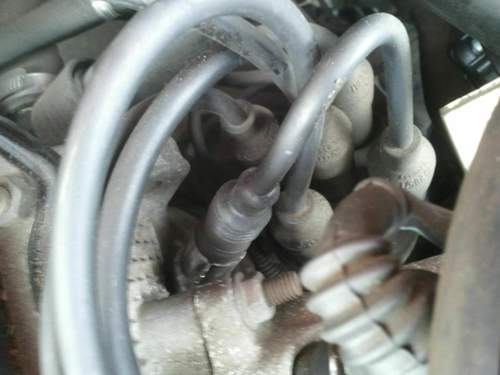

motorkennbuchstabe weiss ich leider nicht
auf dem Foto sieht man den Verteiler
da kommt man aber ganz schlecht hin
