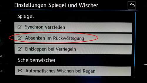

Normalerweise sollte es so sein, dass beim einlegen des Rückwärtsganges sich der rechte Spiegel absenkt, das tut er bei mir nicht, obwohl ich es im DM aktiviert habe.

Hast Du den Wahlschalter denn auf dem rechten Spiegel stehen, den Rückwärtsgang eingelegt und dann erst den Spiegel so abgesenkt, wie es Dir genehm ist?
Ja , ich hab es probiert.
Was genau, was alles in welcher Reihenfolge?
Bitte werde genauer, wenn Du Infos haben möchtest. Du, nicht wir sitzen/saßen in Deinem Auto und haben es eingestellt und anschließend ausprobiert. 😉

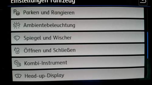

Bitte auch beachten das dir Option im Infotainmentsystem eingeschaltet ist unter Spiegel.
Ja genau, s. Bild 1 + 2.
Falls es diese Einstelloption dort nicht gibt oder nicht angehakt, ist auch keine Spiegelabsenkfunktion vorhanden.
