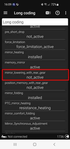

Hallo
Also, dass beim Einlegen vom Rückwärtsgang der linke Spiegel auch absenkt, ist mir unbekannt, weder an meinem vorherigen Tiguan1, noch an meinem jetzigen Audi Q2. Ich vermute, dass dies auch gar nicht erlaubt ist, weil du dann beim Rückwärtsfahren den von hinten kommenden Verkehr mit dem linken Außenspiegel nicht mehr beobachten kannst. Verwunderlich jedoch, dass es bei deinem anfangs funktioniert hat.
Im StG 42, Türelektronik Fahrer, gibt es wie im Türelektronik Steuergerät 52 auf der Beifahrerseite unter Langer Codierung auch den Parameter "mirror_lowering_with_rear_gear" (bei mir Tiguan II, MJ20), Standard "not_active".
Also scheint es wohl die Möglichkeit zu geben, auch beide Spiegel beim Einlegen des Rückwärtsgangs abzusenken? Welchen Sinn das macht, sei dahingestellt. Im zuvor beschriebenen Fall ist die fahrerseitige Spiegelabsenkung beim Vorbesitzer offensichtlich mal von jemand codiert worden?

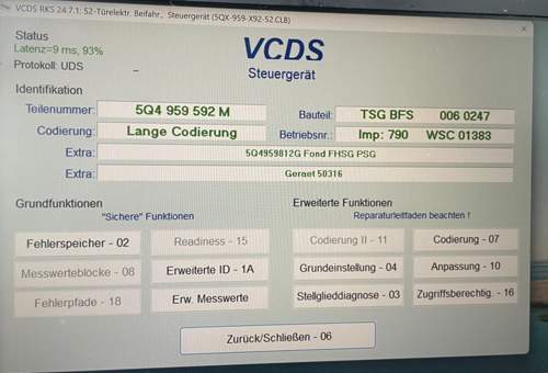

Habe nun auch das Absenk-Problem Spiegel Beifahrerseite beim Tiguan Allspace (Bj. 06/2019 HL - mit Spiegel-Paket) meiner Frau festgestellt!
Da wir das Auto recht neu haben, hat das noch keiner seit 12/2024 ausprobiert…obwohl ich es auch von meinem A4 8K Bj. 10/2008 kenne!
Nach der Spiegel-Einstellung (Anleitung wie hier beschrieben) senkt sich der Spiegel beim Rückwärtsgang einlegen und beim wieder losfahren über 15 km/h zuckt er nur 2-3x oder fährt nicht in die Ausgangsstellung zurück.
Da wir auf den Wagen noch bis 12/2025 die Gebrauchtwagen-Garantie haben, werde ich wohl mal zum Freundlichen fahren müssen, um das Problem zu schildern und nach der TPI 2054920/2 (siehe PDF) eine Umprogrammierung vom Tür-Steuergerät 52 durchführen lassen.
Habe mal die Software-Version vom STG 52 Türelektr. Beifahrer ausgelesen (siehe Foto).
Mal schauen, welche Software-Version das STG nach dem Update hat…melde mich dazu, wenn alles geklappt hat…!
