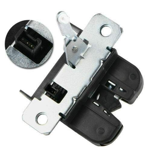

Falls die Innenraumbeleuchtung beim Variant sporadisch ausfällt liegt es oft am Heckklappenschalter.
Dabei ist auch die Türbeleuchtung aus und im KI kommt die Meldung "Heckklappe offen".
Die erscheint wenn man eine beliebige Tür oder einen Makeup Spiegel öffnet.
Die ZV denkt, dass die Heckklappe auf der Raste 1 eingeschnappt ist, obwohl sie richtig zu ist.
Diese Schalter im Schloss korrodieren und geben kein Signal "Klappe zu" aus.
Habe den Schalter im WD 40 gebadet und an die 100x hin und her bewegt (Rückweg erfolgt durch eine Feder).
Das hat erst am nächsten Tag gewirkt, alles war wieder ok. Habe trotzdem einen neuen Schalter für 12,38 € bestellt.
Der alte Schalter war 2012 hergestellt sie scheinen also nicht all zu lange zu halten.
Den neuen Schalter werde ich wohl mit Vaselin oder einem anderem Schmierstoff präparieren.

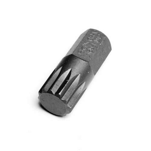

Zum Ausbau ist ein Innenvielzahn Schlüssel der Grösse 12 sehr hilfreich.

@KFZ-Amateur schrieb am 9. November 2019 um 14:09:08 Uhr:
Ich meinte natürlich Grösse 10, sorry.
