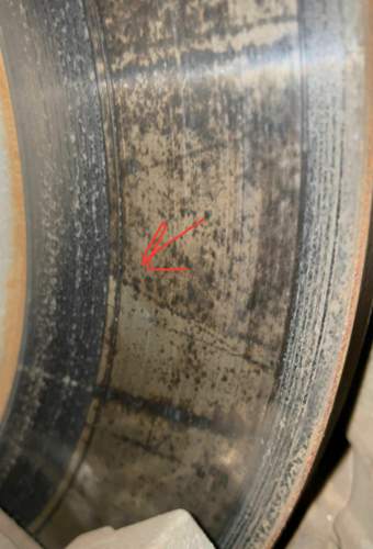

Das Problem hatte ich auch und ständig extreme Schleifgeräusche beim losfahren. Aussage der Werkstatt war: Das ist völlig normal. Mittlerweile habe ich ca. 4200km auf der Uhr und er macht manchmal komische Geräusche beim abbremsen aus höheren Geschwindigkeiten. Gestern habe ich die Sommerräder aufgezogen und hinten rechts an der Bremsscheibe tiefe riefen festgestellt (siehe Foto). Dann werd ich nächst Woche wohl doch noch mal zum Händler fahren.
Tiefe Riefe? Sehe ich nicht.
4 200 km? Wie alt?
Für mich wird der zuwenig gefahren. Meiner hat 28 800 km in 14 Monaten drauf. Sieht aus wie neu.
Wahrscheinlich sind das eher 42.000 km.
Nein, das sind keine 42.000 km. Mitte Dezember abgeholt und seitdem ca. 4200km gefahren. Wenn ich mit dem Finger drüber fahre, gleicht das eher einer Kraterlandschaft. Die anderen drei Bremsscheiben fühlen sich glatt an und sehen besser aus.
