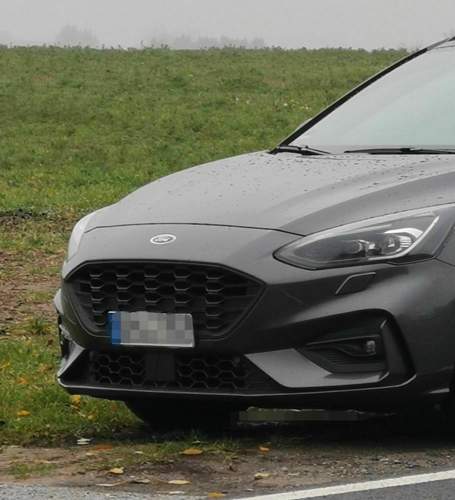

Bei wurde auch der/das Grill auf Garantie gewechselt weil der pre collision assist direkt ab Zündung an nen Fehler gezeigt hat. Aussage vom Händler das der Grill getauscht werden soll. Hab dann auch den vom st dran bekommen mit Waben Optik anstatt der Querstege. Wieso ich den bekommen habe weiß ich nicht, sieht aber auf jeden Fall stimmiger aus. Gibt aber vom st Line trotzdem 2 verschiedene, einmal mit den Querstegen wo die über das Feld vom Radar gehen und einmal wo die Stege halt nicht durch das Radar gehen.
Besseres Bild hab ich leider nicht
