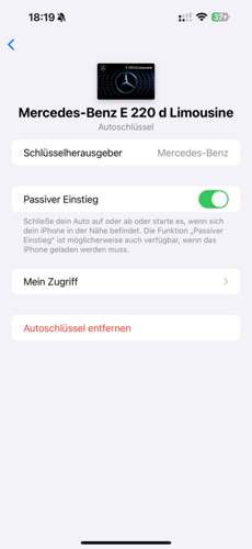

Den passiven Einstieg kannst du im wallet einstellen. Also ins Wallet, auf die Karte und dann das kleine i oben rechts drücken. Es geht auch noch irgendwo anders aber da auf alle Fälle. Siehe Screenshot.
.jpg
Ja danke, das hatte ich gesehen. Macht leider keinen Unterschied, ob ich es aktiviert habe oder nicht.
