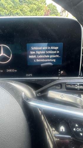

Neues Problem an meinem Premium Benz. Es ist jetzt schon das 2. Mal innerhalb der letzten 3 Wochen, dass mein IPhone nicht mehr erkannt wird. Ich stehe am Auto mit Handy in der Tasche und das Auto geht nicht auf. Ich sperre mir der App auf und will einschalten, steht da digitaler Schlüssel nicht erkannt. Nichts geht. Muss dann einen normalen Schlüssel holen.
Dann geht auch das Handy wieder aber so wie gestern nur 2 Wochen dann geht’s wieder nicht.
Davor ging es immer zuverlässig so dass ich wochenlang gar keinen Schlüssel mehr dabei hatte.
Hat jemand auch das Problem?
Noch so eine Funktion, auf die ich mich jetzt nicht mehr verlassen kann…was macht man denn wenn man bspw. Auf Dienstreise ist und morgens im Hotel erkennt das Auto das handy nicht mehr?
Bild #211580745

Bei mir geht das seit fast einem Jahr zuverlässig und ohne Probleme.
Bei den ganzen Problemen empfehle ich einen Fahrzeugwechsel und ein verlässliches Fabrikat.
Im Ernst, lösche den digitalen Schlüssel und richte ihn neu ein. Bitte ALLES löschen, im Handy, Bluetooth, Waller und im MBUX.
Ja ich bin mittlerweile auch soweit, dass wir eine Wandlung beantragt haben…
