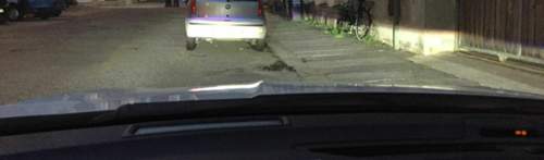

Ich bin gestern Abend das erste Mal bei Dunkelheit gefahren. Habe mich vorher schon richtig darauf gefreut, endlich mein neues LED Licht ausprobieren zu können. Allerdings muss ich sagen, dass ich zum Teil echt nicht zufrieden war. Gefühlt hat das Licht bei 100 KMH auf der Landstraße lediglich 50 m weit geleuchtet. Danach war es abrupt Stock dunkel. Da bei 100 KMH die Reaktionszeit schon mindestens 30 m beträgt, ist das für mich definitiv zu kurz ausgeleuchtet. In Kombination mit dem Fernlicht war es hingegen richtig klasse! Habe noch nie so ein helles und auch in den Seiten gut ausgeleuchtetes Licht gesehen.
Meine Frage ist nun, ist das vielleicht eine Störung meines Systems, (funktioniert die adaptive leuchtweiten Regulierung nicht) oder habe ich einfach nur zu viel erwartet? Wie ist das bei euch mit der Ausleuchtung ohne Fernlicht?

Ich habs mir gestern Abend noch mal genau angesehen. Er scheint doch geschwindigkeitsabhängig unterschiedliche Profile einzustellen. Nur eben zu tief, so dass man es nicht merkt.
@WJ33001: Wie hast du das denn selbst eingestellt? Gibts da Schrauben wie früher bei den Halos?
Dann korrigiere ich das auch selbst. Die Werkstatt scheint überfordert. Ein Annahmefuzzi meinte erst: "LED??? Kenn ich nicht. Sie meinen Xenon." Da bin ich bald aus den Latschen gekippt. 🙁

Licht an, Schraubendreher rein und nachjustieren, weiss jetzt nur nicht mehr ob nach rechts oder links drehen, aber man sieht es ja ob's hoch oder runter geht.
Aber Leute passt da bloß auf und übertreibt es nicht, gerade unsere LED Scheinwerfer sind extrem hell und können sehr stark blenden wenn das zu weit hochgestellt wird.

Ja, hab ich, aber zu tief eingestellt ist und bleibt zu tief. Hab ja alle Einstellungen ausprobiert 😉
@WJ3001 schrieb am 20. August 2015 um 16:39:52 Uhr:
Wieviele Umdrehungen hast du denn ca. gemacht?
Und wie leuchten jetzt die Fernlichter? Und wie leuft die Automatik?
Hab nicht mitgezählt, hab die Lichtkante nur an der Wand etwa 1,5 cm höher gestellt,vorsichtshalber . Stand da ca. 50-70 cm von der Wand weg. Fernlicht testen war leider noch nicht möglich, zu viel Verkehr gehabt. Die Automatik macht was sie machen soll.
