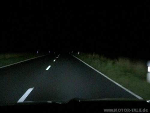

Ich bin gestern Abend das erste Mal bei Dunkelheit gefahren. Habe mich vorher schon richtig darauf gefreut, endlich mein neues LED Licht ausprobieren zu können. Allerdings muss ich sagen, dass ich zum Teil echt nicht zufrieden war. Gefühlt hat das Licht bei 100 KMH auf der Landstraße lediglich 50 m weit geleuchtet. Danach war es abrupt Stock dunkel. Da bei 100 KMH die Reaktionszeit schon mindestens 30 m beträgt, ist das für mich definitiv zu kurz ausgeleuchtet. In Kombination mit dem Fernlicht war es hingegen richtig klasse! Habe noch nie so ein helles und auch in den Seiten gut ausgeleuchtetes Licht gesehen.
Meine Frage ist nun, ist das vielleicht eine Störung meines Systems, (funktioniert die adaptive leuchtweiten Regulierung nicht) oder habe ich einfach nur zu viel erwartet? Wie ist das bei euch mit der Ausleuchtung ohne Fernlicht?

So. Hab das jetzt mal eingestellt. Viel braucht man da ja nicht drehen. Jetzt passt das gut. Kann weit gucken, blende aber niemanden im Rückspiegel wenn ich hinterherfahre. Das kann man an der relativ scharfen Lichtkante ja schön sehen.
Bin zufrieden und froh LED zu haben. 🙂
@WJ3001 schrieb am 20. August 2015 um 16:39:52 Uhr:
Licht an, Schraubendreher rein und nachjustieren, weiss jetzt nur nicht mehr ob nach rechts oder links drehen, aber man sieht es ja ob's hoch oder runter geht.
Unglaublich was drei halbe Drehungen nach rechts bewirken können. Plötzlich ist das LED Licht so wie ich es mir vorgestellt habe... Da ich auf meiner Probefahrt auch von keinem Auto angeblinkt wurde, gehe ich mal davon aus, dass die Leuchtweite auch nicht zu hoch eingestellt ist. Werde das Ganze trotzdem noch mal von meinem FH überprüfen lassen.

Da ich dieses Thema ins Leben gerufen habe, wollte ich zumindest nicht versäumen nun noch mal abschließend von dem Problem zu berichten.
Nachdem mein Auto einen ganzen Tag in der Werkstatt verweilte, durfte ich mir abends anhören, dass der Computer keinen Fehler feststellen konnte. Auf die Frage was denn wäre, wenn der Computer nur nicht weiß das ein Fehler vorliegt konnte mir mein Händler keine Antwort geben. Sie hätten alles gecheckt und online mit Köln verknüpft und mehr könne man nicht machen. Auch eine Probefahrt sei nicht möglich, da zu den Zeiten wo es dunkel ist kein Mitarbeiter arbeiten würde...
Daraufhin fragte ich dann etwas provokant, ob ich also auf weitere Hilfe warten müsse, bis ich im Herbst gegen ein nicht rechtzeitig sichtbares Objekt gefahren bin.
Auch da konnte oder wollte er nichts weiter zu sagen und verwies auf das Ende seiner Möglichkeiten.
Darauf hin habe ich dank der Hilfe hier im Forum meine Scheinwerfer manuell höher gestellt und meinen Händler heute damit konfrontiert. Die Lichtmessung ergab zwar leicht zu hoch eingestellte Scheinwerfer, aber solange ich den Gegenverkehr nicht Blende wäre das in Ordnung.
Ich muss also abschließend sagen, dass ich zum einen mit dem Service meines Ford Händlers in keinster Weise einverstanden bin und zweitens leider auch meinen Glauben an das adaptive LED Licht von Ford verloren hab.
Es ist zwar jetzt ein wirklich helles Licht, auch mit sichtbaren Vorteilen gegenüber Xenon, aber von der adaptiven Lichtkegel Veränderung ist bei weitem nicht so viel zu erkennen, wie ich mir bei der Bestellung gewünscht hatte, geschweige denn wie Ford es mit seinem Werbevideo anpreist.
Sorry für den langen Text kurz vom Wochenende. ;-)
Anbei noch das vorher und nachher Bild auf der Landstraße bei Tempo 100.
Wenigstens haben nun die Anderen einen Lösungsansatz fürs zu tief eingestellte Licht! 🙂🙂🙂
