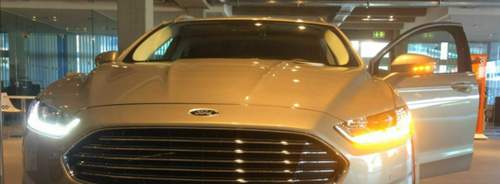

Wie ist das eigentlich mit dem LED Tagfahrlicht. Bei anderen Herstellern sieht man das, dass LED Tagfahrlicht beim betätigen des Blinkers nicht mehr so stark leuchtet auf dieser Seite auf der geblinkt wird. Ist das beim Mondeo auch so? So das man den Blinker dann besser sieht?
@ramsen84 schrieb am 15. November 2015 um 07:29:55 Uhr:
Ja, das ist beim Mondeo mit den LED-Scheinwerfern genau so.
Gehen ganz aus auf der Blinkseite.
nee, werden schwächer.
Blink
Hm , wenn sich meine Front im vor mir stehenden Auto spiegelt, sieht es so aus, als gehen sie aus.
Bei mir leuchten Sie auch weiter - wenn auch stark gedimmt! Dass sie zumindest dimmen, ist wohl auch gesetzlich so vorgeschrieben!
