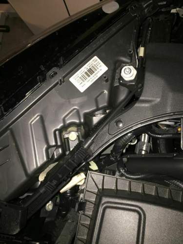

Wo befinden sich denn die Schrauben zum Einstellen der LED-Scheinwerfer? Habe vor ein paar Tagen einen Lichttest beim FFH machen lassen, nachdem ich mich ebenfalls über die zu kurze Leuchtweite beschwert hatte. Leider hat es nichts verändert. Auf der Autobahn bei Tempo 100 leuchtet das Licht links ca. 35-40m weit, rechts sind es ca. 45-50m (gemessen an den Pfosten). Das ist ein Blindflug in der Nacht. Ich würde es gerne selbst einstellen.
@Daniel_D. schrieb am 5. November 2015 um 23:40:00 Uhr:

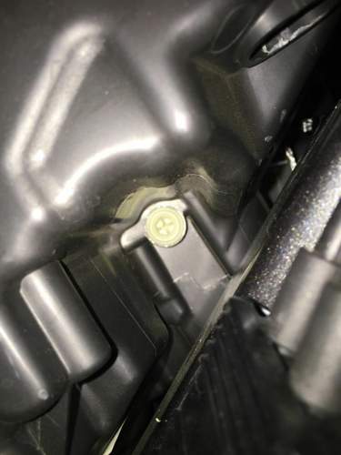

@Daniel_D such mal hier durch, ich hatte mal ein Bild mit den Stellschrauben reingestellt.
Das funktioniert einwandfrei mit einem Kreuzschraubenzieher direkt hinter den Scheinwerfern. Bild stell ich dir nachher nochmal rein.
Und lass dich nicht verunsichern. Ein paar halbe Umdrehungen nach rechts und das Licht ist endlich so wie es sein sollte. Und wenn du es nicht übertreibst (Ausleuchtung bis max 150m) dann blendet das auch niemanden. Fahre jetzt so seit 7000 km und niemand hat sich beschwert.

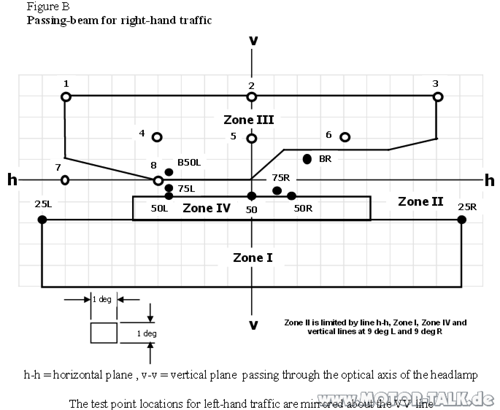

Ich habe mich jetzt mal genauer mit der Materie beschäftigt und die entspr. ECE-Regelung rausgesucht:
ECE-R112.pdf,
da ist auf Seite 17 eine schöne Grafik, die man sich zusammen mit den geforderten Meßwerten von Seite 6ff anschauen muss.
Die 1.5° welche die Hell-/Dunkelgrenze rechts über die Horizontlinie hinausgeht, entsprechen in 75m Entfernung einer Höhe von 2.70m (mit Horizontlinie bzw. Scheinwerferhöhe) in 0.75m Höhe gerechnet).
Etwas weiter rechts bei 6° geht sie auf 2° hoch, das heißt in 75m Entfernung: die Hell-/Dunkelgrenze geht da von 7.88m bis 10.54m rechts vom Fahrzeug auf 3.35m Höhe rauf.
Die linke Hell-/Dunkelgrenze folgt bis 4° der Horizontlinie und geht in 75m Entfernung bei 5.27m bis 10.54m links vom Fahrzeug auf 2.50m Höhe rauf.
Die Werkstätten haben meist keine Ahnung von der Matterie und stellen das Licht mit alten Meßgeräten nach Xenon-Norm ein.
Bei Xenons muss die Hell-/Dunkelgrenze 1% Gefälle haben. Aber auch da übersteigt der Bereich rechts die Horizontlinie weit nach oben.
Viele Werkstätten stellen das Licht so ein, dass der Bereich rechts die Horizontlinie nicht übersteigt, was aber eben falsch ist.

So Bitteschön. Die kleinen weißen Schrauben sind direkt hinter dem Scheinwerfer. Aber Vorsicht bei den Umdrehungen. Mein Fahrzeug war ähnlich ausgeleuchtet wie Deins und ich brauchte glaube ich nur 3-4 halbe Umdrehungen.
