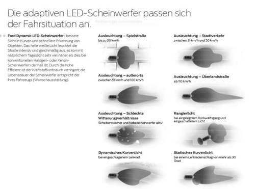

Bemerkst du wirklich ein ABBIEGELICHT? Soll laut Werbung/Beschreibung des LED-Lichts beim Mondeo ja eine extra Lampe sein, die zur Seite leuchtet bei Blinkerbetätigung bzw. ab einem bestimmten Lenkeinschlag, wie beim MK4. Nicht zu verwechseln mit dem adaptivem Kurvenlicht, das bei mir gut funktioniert. Von dem beschriebenen Abbiegelicht merke ich allerdings gar nichts. Mein Mondeo ist übrigens heute in der Werkstatt, habe gesagt, die sollen das Vorhandensein des Abbiegelichts mal überprüfen ...
@mm.sln schrieb am 6. Oktober 2015 um 08:06:35 Uhr:
Soll laut Werbung/Beschreibung des LED-Lichts beim Mondeo ja eine extra Lampe sein ...
beim Halogen Scheinwerfer ist es eine extra Lampe, bei den LEDs schwenkt der ganze Lichtkegel, sofern das Licht auf Automatik steht.
@Longsock schrieb am 6. Oktober 2015 um 08:10:40 Uhr:
Das ist dann das dynamische Kurvenlicht, statisches Kurvenlicht soll eine kleine extra Leuchte sein, jedenfalls nach Bild unten rechts (siehe Anhang).
Led-scheinwerfer-mondeo-schema
Die statische Leuchte beim abbiegen ist auch bei den LED-Scheinwerfern vorhanden. Sie fällt allerdings nicht so sehr ins Gewicht und ich persönlich merke sie eigentlich nur, wenn ich an einer Kreuzung mit dem Auto stehe und das Lenkrad einschlage. Fällt alleine deswegen schon auf, da dieses Licht nicht die bläuliche LED Farbe hat.

Muss ich mal genau gucken, wie gesagt, bisher überhaupt noch nichts davon gesehen ...
