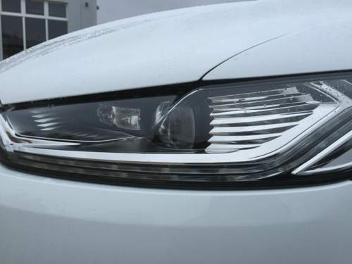

Mein Mondeo stand diese Woche in der Werkstatt, diverse Nacharbeiten ... Habe mich mal nach den real vorhandenen Merkmalen des adaptiven LED-Lichts erkundigt, mit folgenden Aussagen:
Statisches Abbiegelicht mit einer extra Birne, die ab 30° Lenkeinschlag zur Seite leuchtet ... nicht vorhanden, siehe auch Bild meines Scheinwerfers.
LED-Licht, was je nach Fahrgeschwindigkeit und - situation die Leuchtweite und -breite ändert ... nicht vorhanden! Mit ADAPTIV ist wirklich nur das gemeint, was in der BDA beschrieben ist, nämlich das dynamische Kurvenlicht und die Leuchtweitenänderung durch die Fernlichtautomatik. Vertraue da dem Meister bei meinem FFH, er hat sich extra nochmal erkundigt bei seinem Fachmann für den MK5 in der Werkstatt.
Mein Mondeo ist gebaut im Januar 2015, vielleicht haben später gebaute die bei mir fehlenden Funktionen (so wie in diversen Werbevideos und Erklärungsbildern angegeben) - ich habe sie definitiv nicht.

Das Abbiegelicht ist hinter der kleinen viereckigen Linse neben der großen. Hab das bei mir mal beobachtet im Stand, diese ist sonst aus bis man die 30° einschlägt.

Vor allem weil das Kleine Rechteckige Birnchen nochmals unterteilt ist. Der innere Teil ist i.d.R. immer mit an und das Abbiegelicht ist der äußere Teil!

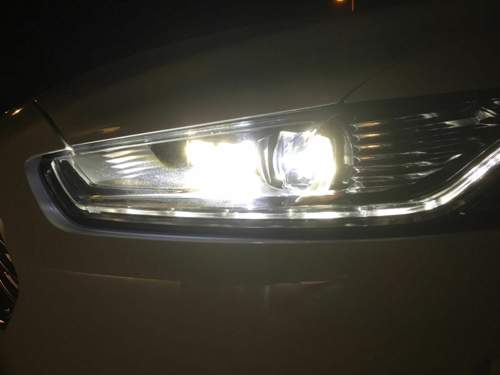

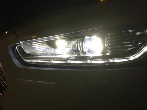

Edit: Das hat mir jetzt keine Ruhe gelassen, habe mir gerade meinen Sohn (als Lenkhilfe) geschnappt und das überprüft, und siehe da - statisches Abbiegelicht tatsächlich vorhanden, siehe Bilder und Video. Übrigens bei ganz geringem Lenkeinschlag ging das kleine Viereck an 😉 Soviel zur Fachkompetenz ... Dann dürfte auch der ganze andere Klimbim da sein und funktionieren, auch wenn man das im Fahrbetrieb vielleicht kaum bemerkt, sowie ich bisher auch das Abbiegelicht noch nie bemerkt habe.

Wenn man beim fahren Zeit hat zum schauen, sieht man auch wie die angehen, meistens geht das aber unter.
