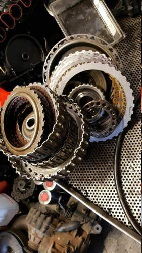

Dachte mir schon das irgendwas in die Hose gegangen ist. Dieser Turm in dem die Kupplungslamellen drin sind hat in Richtung Getriebe gesehen 4 " Kolbenringe" die den jeweiligen Ölkanal vom anderen trennt....wenn man die beim Einbau versaubeutelt dann geht der Druck unkontrolliert in die falschen Kanäle. Ich verwette meinen Allerwertesten drauf das die die Doppelkupplungseinheit in waagerechten Zustand versucht haben rein zu stecken. Wir hängen das Getriebe nach Ausbau an ein Drehgestell und stellen es aufrecht hin ( Schwungrad nach oben), dann wird zerlegt und mit ZENTRIERDORNEN das Kupplungspaket vorsichtig eingebaut damit die Ringe nichts abbekommen....jetzt sieht man wieso das nötig ist was eine " Fachwerkstatt" von einer Fachwerkstatt unterscheidet.
Kolbenringe Rot im Bild markiert

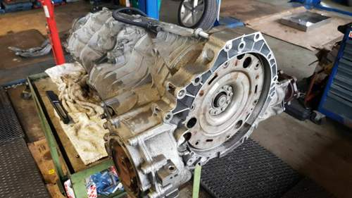

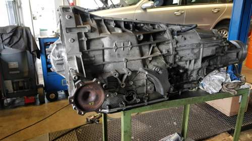

Leider fast noch gar nichts Neues nur der Kupplungs turm ist jetzt im Getriebe drin und der Meister wartet noch auf seine drei Typen die im dabei helfen das Getriebe wieder rein zu stecken.
Anbei Bilder vom Getriebe und vom alten kupplungsturm.

Und das Getriebe darf NICHT auf der Ölwanne abgelegt werden, da diese sich durch das Gewicht des Getriebes verbiegt/ verzieht und undicht wird....ist nur dünnes Stahlblech. (Ich meine das ist sogar in Bildchenform in die Ölwanne gestanzt....damit so Vollpfosten wie die in deiner Ballerbude , die schon nicht lesen können....wenigstens Bildchen gucken können)

Haben die neue Schrauben besorgt um das Getriebe am Motor zu befestigen ? ( die darf man genau 1x Wiederverwenden weils so Aluschrauben sind die reissen könnten beim festziehen)
Ich vermute mal nein....das nächste was dann kommt ist: Schraube im Motorblock abgerissen....wie raus bekommen ?
