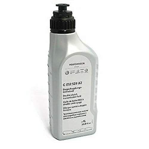

Da wo die Doppelkupplung ist ist auch die Mechatronik. Da muss das S Tronicöl rein. Und da wo ich arbeite ist das grünlich , ich sag mal Pistazienfarbend, nicht braun
Siehe Bild....das gehört da rein
Ok dann ist es das gleiche was ich bei dem normalen Getriebe Ölwechsel alle 60.000 km Wechsel und zwar das hier : Mannol DCT Fluid G052529
Dann passt es also was er gemacht hat ?
Jetzt weiß ich aber nicht wo das andere Öl steckt und ob er das auch rausgenommen hat
Das andere sitzt im hinteren Teil und kann rauslaufen wenn man die Flanschwelle aus dem Getriebe zieht um das Schwungrad rausnehmen zu können. Das hat keinen Wechselintervall

Ich würd die Werkstatt dazu nötigen das Org Audi S tronicöl einzufüllen. Die haben schon soviel scheiss gemacht....da sollte man wenigstens Öl verwenden das auch von Audi vorgeschrieben ist und nichts anderes

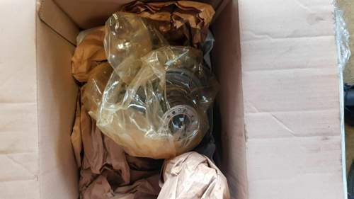

Neues komplett Teil nun da und wird eingebaut.
Das andere Lifetime Öl ist weiter hinten und hat er nicht angerührt sagte er
20180131-142642
Na dann hoffe mal das beste.
Wie siehts aus mit der Doppelkupplung ?
Dieses Teil wo die Kupplung und die Kolben ringe sitzen wurde eingebaut aber das getriebe ist noch nicht drin. Ich soll ihn gegen halb 6 anrufen dann gebe ich Feedback
