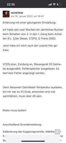

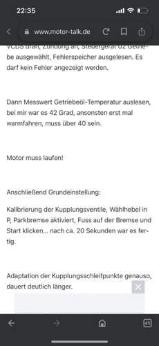

Danke für deinen Tipp. Ich würde nun mal den an saugt Trakt reinigen, und mal die Adaptionen löschen. Ist hier für die Anleitung laut meinen Screenshots richtig? Sollte das ganze zu keiner Verbesserung führen, würde ich mal auf Verdacht den LMM auslesen. Gibt es hier soll würde? Oder empfiehlt es sich den LMM gleich zu tauschen?
Die Anleitung sieht für mich richtig aus.

Die Anleitung im Screenshot stammt von mir. Nur als Anmerkung: Der Erfolg war damals nicht von Dauer. Die Mechatronik hatte ein Druck- und Ventilproblem und wurde getauscht. Seither ist Ruhe.
