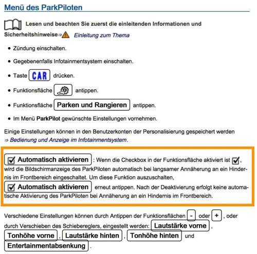

Vielleicht hilft das: siehe Bild

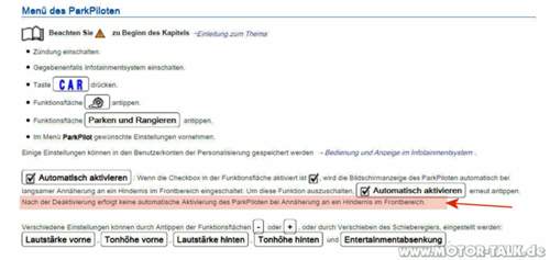

Grrrrr, während ich das Bild in der Anleitung bearbeitet habe, hast Du es schon geschrieben ;-)

@Bergbiker schrieb am 12. Juli 2017 um 21:48:00 Uhr:
Muss echt nochmal bei den Einstellungen nach schauen ob ich beim rum spielen was verstellt hab, denn sorry, es kann nicht sein das dass Ding Alarm schlägt wenn ich an der Ampel zu nah auffahre, macht es bei mir auch nicht und ich hab in vormaligen Urlauben auch schon öfter ne Mautstelle ohne Gepiepse angesteuert, zudem ist es ja auch wenn mir einer hinten zu nahe kommt, aber nicht direkt sondern wie beschrieben schräg bei Einfahrt in Kreisverkehr, und da auch nicht immer.
Wie VW es macht, ist es falsch.
Ich weiß noch wie hier im Forum beim Tiguan 1 immer gemeckert wurde, warum der Parkpilot nicht automatisch angeht.
Immerhin kann man jetzt auswählen.
Ich finde die Funktion Mega gut. Beim einparken Vorwärtsgang geht er an und sagt mir ob ich noch den letzten cm vor kann. Oder im Mcdrive der mal eng ist ob ich nicht vorne schon zu nah an der soll entlang kratze. Außerdem kann man es ja auswählen ob er sich automatisch einschaltet oder nicht und zusätzlich mit einem Druck abschalten wenn es nervt.

@greg_B5 schrieb am 12. Juli 2017 um 21:28:38 Uhr:
Das betrifft aber nur den ParkPilot und nicht AreaView. Für AreaView hab ich keine entsprechende Einstellung gefunden, das aktiviert sich bei meinem nur beim Rückwärtsgang von selber

Aber darum ging es ja...
Es sollte sich nichts selbst aktivieren wenn man mal bei einer Mautstation oder sonst wo an irgendwas zu nah ran fährt.
Beim Rückwärtsgang ist klar, wäre auch irgendwie unsinnig wenn nicht.
