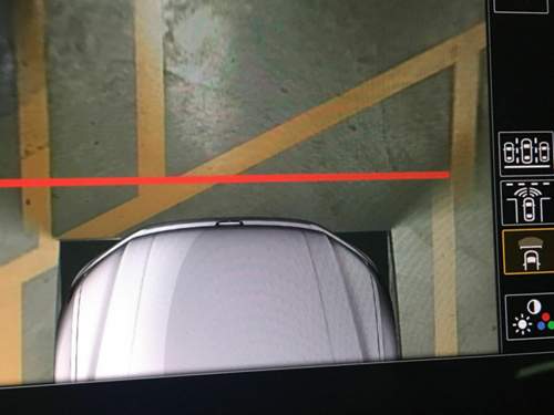

Mal ne Frage zum Area View. Habt ihr auch einen Versatz drin? Auf dem Photo auf der rechten Seite gut zu sehen...

War gerade mal am Tiger und habe einen Viertelstab entlang des Bereiches gelegt und ja der Versatz ist da. Ist auch irgendwie logisch. Schau dir mal die Form der vorderen Anzeige auf dem Display an, sie ist abgewinkelt und um dies auszugleichen müsste man die Darstellung der Optik computermäßig bearbeiten. War wahrscheinlich VW zu aufwendig.
Werkstatt hatte „nichts festgestellt“.
Ich nicht. Alles einwandfrei.
Eben gecheckt, auch bei meinem alles ok
Danke euch! Dann werd ich wohl nochmal vorbei...
Dann bin ich mal gespannt. Bin in Kürze auch beim🙂 und werde das ansprechen, denn es scheint ja dann kein Einzelfall zu sein.
Bei mir wurde die Ansicht der Kameras für AreaView mal Kalibriert.
Wird die Kalibrierung übers Laptop gemacht oder müssen die dafür an die Kamera?
War nicht dabei, denke das geschieht im Steuergerät.
@Rockwelle schrieb am 11. Juli 2018 um 11:50:34 Uhr:
...denke das geschieht im Steuergerät.
Das würde ich auch vermuten.
Es müssen Verschiebungen / Verzerrungen / Anpassungen der Kameras untereinander via Software eingespielt werden und das geschieht, wie andere Parameter auch, per CAN-Bus. Also Software per Kabel an der Diagnose-Schnittstelle
