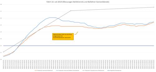

Hallo @rogerm und andere,
wie in Aussicht gestellt wurde mein 5er dieses Wochenende wieder bewegt. Auf den Hinweis von euch hatte ich die Oberkörper-Anpassung auf 0 gestellt. Ausserdem habe ich nun im Bereich der Sonnenblende und des Beifahrersitzes parallel gemessen um allfällige Messfehler zu sehen.
13.07.2019
Die Fahrt am Samstag war wieder Sauna^3 und richtig mühsam. Anfangs hat die Kiste sogar auf der Fahrerseite geheizt, was bei 15.0°C aussen vielleicht noch irgendwie nachvollziehbar wäre. Das Auto stand vorher aber in der Sonne und war aufgeheizt und insbesondere hat es beifahrerseitig gleichzeitig schön gekühlt.
Es war keinerlei Verbesserung erkennbar durch die Veränderung der Oberkörper-Anpassung. Auch am (wie versprochen periodisch mittels IR-Thermo gemessenen) Innentemperatursensor erkenne ich keine wirklichen Auffälligkeiten.
Das Ganze bei Aussentemperaturen von 15.0-19.0°C...
14.07.2019
Am Sonntag war es dann mal wieder vergleichsweise angenehm. Die Aufzeichnungen sind hier zur Abwechslung auch mal so wie man es sich vorstellt und schwanken nicht um ~4 Kelvin.
Aussentemperaturen: 20.0-25.0°C
...das soll einer verstehen... Klimaeinstellungen wie immer während der Messungen auf 22°, SYNC, AUTO, A/C, Intensität 2 (wenn nicht auf dem Diagramm anders vermerkt).
13.07.2019
14.07.2019

Nochmal kleines Update, gestern und heute über 1000Km gefahren. Wagen stand mal vor Abfahrt in der Sonne, mal in der Tiefgarage. Alles top, keine Schwankungen mehr. Das Update dieses Jahr hat es gebracht :-)
Meiner Erfahrung nach sind eher Temperaturen um die 18 grad problematisch. Als könnte die Klimaanlage sich nicht entscheiden ob sie kühlen oder heizen soll. Bei sehr warmen Temperaturen hat meine letztes Jahr auch schon funktioniert.
Aber mit dem letzten Update ist es bei mir auch besser geworden.
