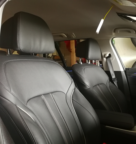

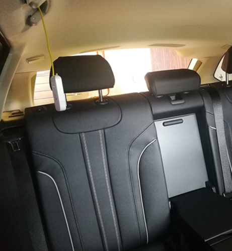

Danke für deinen Post. Gerne gehe ich zuerst auf deine Fragen ein:
a) Bei dieser Messung handelte es sich um eine Rundfahrt, die Himmelsrichtung, in welche gefahren wurde, hat sich darum immer mal wieder geändert. Dazwischen gab es auch mal Tunneldurchfahrten etc. Die Umgebungsbedingungen waren damit recht inhomogen. Kann man von einer Klimaautomatik nicht erwarten, dass sie genau solche wechselnden Bedingungen ausgleicht?
b) Den Datenlogger/das Thermometer hatte ich immer mal im Blick, nach der Fahrtunterbrechung (ab 10.16 Uhr) stand die Sonne zu steil, dass sie das Gerät direkt anstrahlen konnte.
c) Das Fahrzeug hat tatsächlich schwarze Lederbestuhlung und der Datenlogger bei dieser Messung ein paar Zentimeter vom Sitz entfernt.
Mir ist klar, dass die Messung so nicht 100% wasserdicht ist, jedoch wiederspiegelt sie eben genau das, was wir im Fahrzeug auch empfinden.
Während der Messfahrten habe ich jeweils parallel relevante Ereignisse und Empfindungen aufgezeichnet (keine Angst, mit einem Sprachrekorder). Die Kurve der Temperaturaufzeichnung ist mir währenddessen noch gar nicht bekannt. Die aufgezeichneten Empfindungen (z.B. "11.39 Uhr, es wird richtig warm, aus den fensterseitigen Düsen nur noch ein laues Lüftchen, fange an zu schwitzen"😉 passen dann bei der Auswertung ziemlich gut zu den aufgezeichneten Daten.
Den Messpunkt habe ich auch schon variiert, einmal wurde im Bereich vor der Sonnenblende und einmal hinten gemessen. Auch dort zeichnen sich ähnliche Resultate ab, wobei es hinten noch ein bisschen besser ist als vorne. Im Anhang Bilder der erwähnten Messpunkte, welche weniger von der Abstrahlung der Lederbestuhlung beeinflusst sein sollten.

Das sieht für mich so aus als würde der Innenfühler der Klimaautomatik (rechts neben dem DVD Schlitz) durch die austretende, gekühlte Luft beeinflusst wird.
Ich gehe mal davon aus dass du die mittleren Luftdüsen nach oben gerichtet hast und die Oberkörper Temp. Korrektur auf 0 gestellt hast.
Kannst du mal mit einem Infrarottemperaturmessgerät die Oberflächentemperatur des Innenfühlers messen?
1x wenn die gewünschte Innentemperatur erreicht ist und 1x wenn die Innentemperatur wieder angestiegen ist.

Danke für deine Hinweise rogerm, bin froh um jeden Lösungsansatz.
Mittlere Düsen stehen auf Anschlag nach oben, wobei sich diese m.E. nicht wahnsinnig steil einstellen lassen; der Winkel gegenüber der horizontalen Fläche beträgt vielleicht 35°, wenn überhaupt.
Oberkörper-Korrektur habe ich aktuell gerade eine Einheit Richtung kalt, versuche es aber gerne auch nochmal mit 0.
Der Innentemperatur-Fühler ist mir natürlich ein Begriff, verfolge den Faden hier schon ewig. IR-Thermo habe ich zur Verfügung, den Innentemperatur-Fühler werde ich bei einer nächsten Fahrt gerne mal abtasten (kann knapp 2 Wochen gehen, auf die Karre verzichte ich momentan wenn es geht...).
