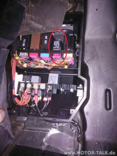

kann einer der elektro spezis noch mal für einen elektro noop erklären, wie nun genau das TFL als Xenon realisiert ist? Problemkind hat etwas weiter vorn ja beschrieben, welche Teile bei TFL (bei Nebler TFL oder bei Xenon TFL?) verbaut sind, aber welche Teile in meinem Achter sind das nun?
Die einzigen Dinge, die offensichtlich in meinem A8 von '02 mit Xenon TFL im Relaisträger im Beifahrerfußraum mehr sind, habe ich auf dem Bild im Anhang mal markiert. Auf diesem Steckplatz sitzt bei meinem anderen A8 (von '99) kein Relais und es gibt dort auch keine Kabel dran. Hat dieses Relais überhaupt irgendetwas mit dem Licht zu tun?
Danke! flixe
Relaistraeger-beifahrerfussraum-a8-d2
Was mir auch schon helfen würde: wie bekomme ich das TFL am einfachsten still gelegt, muss ich vielleicht einfach nur ein Relais entfernen oder eine Kabelverbindung? Ich muss ja nciht gleich alles ausbauen. Oder?
Danke! flixe
relais tauschen gegen eins ohne tfl . ich denke das relais MIT tfl wirst du hier reissend los

DAS ist mein Plan. Es kann sich gern jemand bei mir melden der vorbei kommen und mit mir den 1 zu 1 Tausch machen möchte. Muss auch nicht in der kalten Jahreszeit sein ;-)
Und derjenige sollte wissen, was alles getauscht werden muss, denn wie es bisher scheint handelt es sich nicht nur um ein Relais (wenn doch: bitte sagt es dem "Noop" - welches ist es / wo sitzt es genau?).
