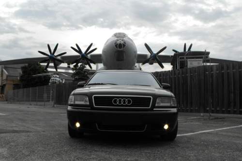

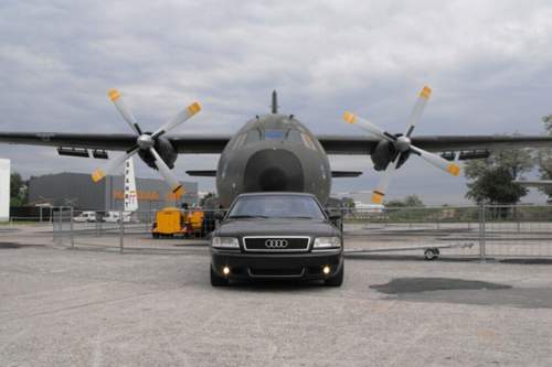

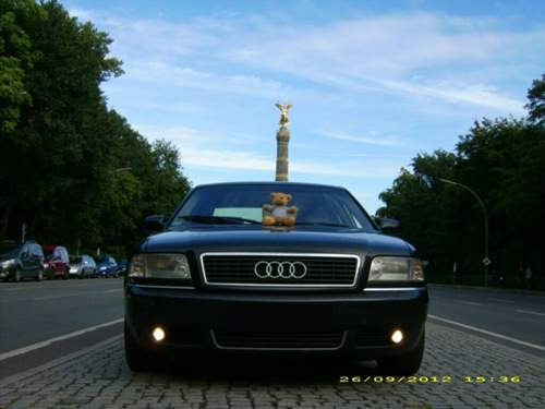

Mit TFL-Neblern sieht das so aus
Dsci0089-2886756343261090821
Dscf5052
Dscf5051
Magnus, das ist aber fei nicht original, gell...?
Ehrlich gesagt ich weiß nicht ob es bei meinem Original ist, habe aber schon einige A8 gesehen, die das ebenfalls so hatten. Mit den Xenons hab ichs dagegen noch nicht bewusst wahrgenommen, außer die Fahrer schalten sie wirklich bei allen Licht- und Wetterverhältnissen direkt nach Motorstart ein.
Normalerweise sind die ganz normalen Abblendlichter an. Völlig unspektakulär. und deswegen vermutlich auch noch nie jemandem bewusst aufgefallen.
Nebler alleine waren (zumindest zu dieser Zeit) in D nicht zugelassen...
Ich hab davon auch nichts in den PR-Nummern stehen, deswegen vermute ich wurde es nachgerüstet, der Erstbesitzer lebt in Luxemburg vielleicht wars dort ja erlaubt?
Mich stört es nicht, sieht auf jedenfall besser aus als diese Nachrüst-LED-Leisten deren Anblick finde ich grässlich.
