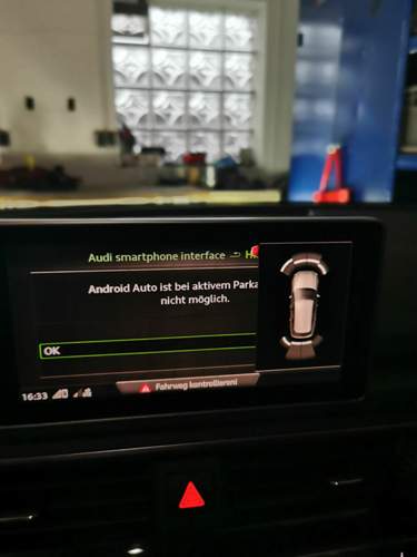

Guten Morgen.
Ist es normal das die Einparkhilfe nicht funktioniert wenn man CarPlay mit Kabel macht?
Wenn ich dann parken will kommt ein Fenster im MMI und sagt das es mit CarPlay nicht funktioniert.
Gibt's da eine Lösung?
Normalerweise switched er um.
Geht leider nicht.
Ich mach später mal ein Bild davon.
Schalte mal die Einstellung „Parkhilfe automatisch aktivieren“ einmal aus und wieder an..
Vielleicht bringt’s ja was..
Probiert ich dann mal. Danke
Diese Meldung kommt dann...
habe ich auch ist normal
Dann piept es doch nicht... Oder?
doch es piept
Naja ist das normal? Im FL läuft CarPlay weiter mit Musik/Maps usw…
@ThomasD86 schrieb am 26. Januar 2022 um 16:40:38 Uhr:
Steht doch da, was nicht genau funktioniert. Lies das mal. 😉
Android Auto funktioniert nicht, wenn die Parksensoren aktiv sind. Wie die Meldung auch besagt.
@Ronaldvc VFL != FL. Ist beim VFL normal.
